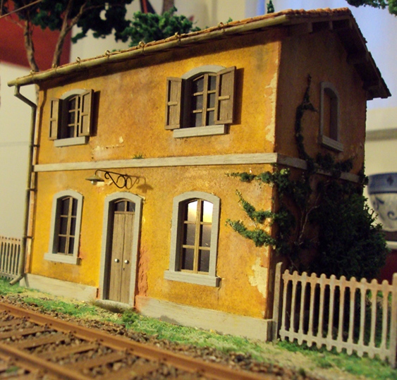

Salve, ho aggiornato le foto del casello su http://landartmodel.altervista.org/pagina-647295.html
Ho cambiato tutti gli infissi,ora è finito. Altri particolari sul mio sito http://landartmodel.altervista.org/pagina-647295.html
a presto!
dsc02467.jpg [ 176.22 KiB | Osservato 2056 volte ]

Di chi sono i pali + catenaria e staccionata ? BFC ?

Mi piace molto la riproduzione dell' intonaco scrostato alle pareti(oltre a tutto il complesso ovviamente), come hai realizzato questo effetto?

La staccionata BFC, i pali catenaria e semafori sono kit Lineamodel. Mentre i binari sono della Lenz
Ma scusa sei un carpentiere o no? :lol: ........
Prima di tutto non usare materiali plastici tipo forex ecc. solo cartoncino come base (consiglio un cartoncino color ocra).
Prendi un pezzetto di Das e tienilo una giornata in un bicchiere pieno d'acqua fino a diventare "barbottina". Prendine un po e spandila sul cartoncino con il dito fino a creare uno strato sottile (simulerà l'intonaco). Aspetta che sia secco e colora. Dopo, con una lama, puoi andare a raschiare i punti da "scrostare"....

Uso sempre il cartone per le mie costruzioni, dandogli prima un fondo di comune pittura murale bianca, poi il colore e l' invecchiamento successivamente, ma questo metodo mi è nuovo, dovrò provarlo.
