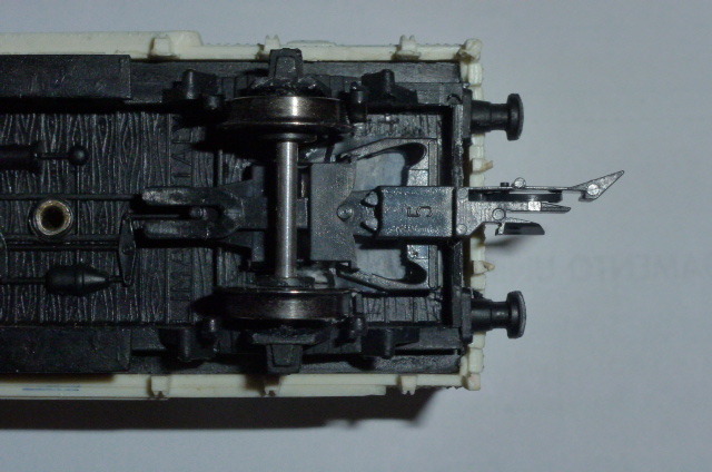

Ho ritrovato i vecchissimi rotabili della " Lima " in garage.
I carri merce non sarebbero nemmeno poi tanto male soprattutto se guardati da lontano e senza occhiali.
Mi accingo a sostituire i pessimi " occhielli " con dei ganci corti Roco o Fleischman e qui la brutta sorpresa.
Invece dell' incastro da stringere con le pinzette e fare scivolare fuori dalla sua sede mi ritrovo con sta roba davanti.
E ora ?

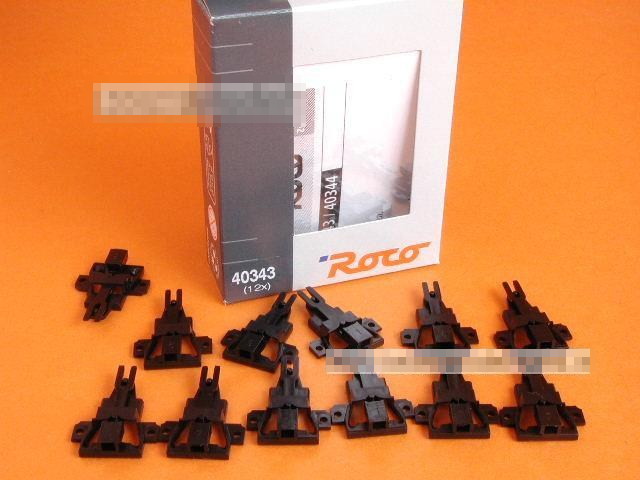

Sulla gran parte dei carri dovresti riuscire a montare dei portaganci con timone di allontanamento tipo questi:

Per i ganci: il carro sopra e' facilmente "aggiornabile". Devi comprare dei timoni di allontanamento ( Roco, soprattutto, a circa 2 euro l'uno ) spianare il fondo del pianale e applicarli. Nei timoni potrai mettere qualsiasi gancio a norma NEM e hanno un cinematismo di allontanamento per la marcia ravvicinata con ganci corti.
Il carro a carrelli e' molto piu' difficile perche' non c'e' spazio per il timone. Sinceramente non mi pare il caso di provare a rifare il pianale per inserirgli un cinematismo di allontanamento ( gira una qualsiasi carrozza per capire cosa sto dicendo )
potresti pero' procurarti un porta-gancio a norma nem ( come per esempio quelli nei carri TTM ), tagliare la barra del gancio originale e incollarlo. Cosi' puoi almeno mettere un gancio piu' fine o anche uno corto.
Ovviamente non incollarlo nella posizione in cui i respingenti si tocchino con un altro carro perche' non ha un cinematismo di allontanamento. Lascia qualche millimetro ( a seconda anche delle curve che dovra' percorrere )
Vedi tu se vale la pena ....

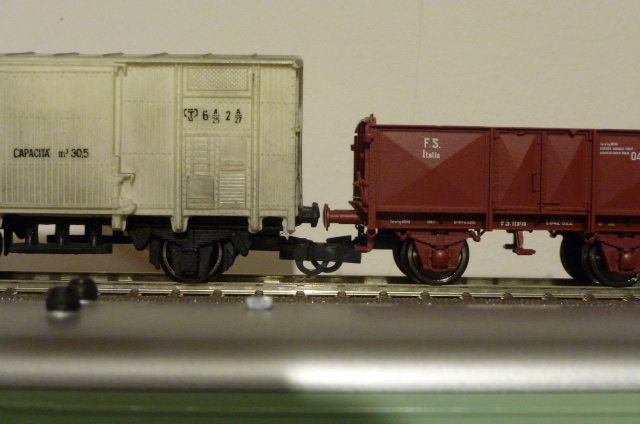

Io ho sostituito i ganci e le ruote ed il risultato è questo. E' chiaro che devi lavorare e spendere qualche euro. Hai quindi tre alternative: o usare i carri aggiungendo i nuovi ganci, o tenerli dentro una scatola e non usarli o venderli.
Scegli tu.
Cordiali saluti, Riccardo
