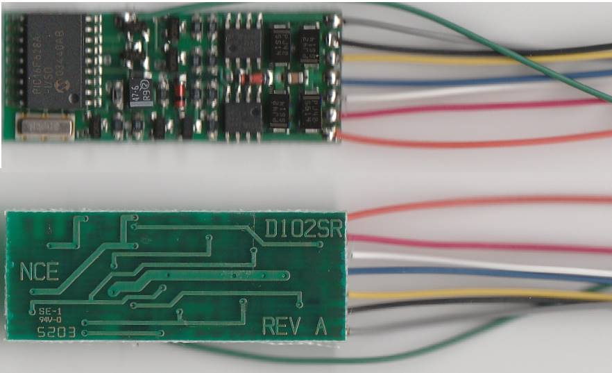

Buonasera,
ho ritrovato una decina di decoder come quello in iommagine acquistati tanti anni fa e per vari motivi mai usati, il principale è che ho poi rinunciato a digitalizzare le loco. Pensate che siano ancora utilizzabili?
Qualcuno pensa di poterli usare?
Filippo
decoder.jpg [ 48.58 KiB | Osservato 3887 volte ]

potrebbero essere arnold?
non faranno cose eccezionali, ma se funzionano li metti su una qualunque macchina e saluti.

Sono gli NCED13 noti ed economici decoder:
http://www.dccworld.it/index.php?page=i ... _d13sr.htm

Mi sembra un decoder NCE 102SR per la scala HO, fine anni 90/primi anni 2000, 1A 2 funzioni, versione precedente e meno performante del 13SR citato da Nuccio.

ma in quanti anni invecchia un decoder?
questo è del 2005, sembrerebbe obsoleto....

perchè obsoleto?
io ne ho oltre 100 (di vari tipi) e tutti perfettamente funzionanti!
Unica cosa: disabilita il railcom se hai una centralina di tipo Z21 roco... non vanno d'accordo. Per il resto è OK

Guardate che i decoder non hanno ne la data di scadenza ne tantomeno migliorano invecchiando come il vino! :mrgreen: :mrgreen:
Il DCC è identico dalla sua comparsa salvo piccole aggiunte che però non pregiudicano la retrocompatibilità. Gli NCE in oggetto, se non sono cotti, funzionano senza problemi, l'unica limitazione è che non dovrebbero avere il controllo di carico ma solo il kick start.

esattamente! come dice despx, alimentano in pwm il motore e puoi variare i tipici parametri di larghezza e picco dell'impulso... fai andare lentamente anche i motori G!
