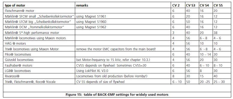

Parameter „K“, stored in CV 54, influences how strongly load control will affect the driving performance.
The higher the value, the more load control will respond to any changes and try to adjust the revs of the motor.
Parameter „K“ needs adjustment if the locomotive runs unevenly (jerks) in speed step 1.
Reduce the value of CV 54 by 5 and test-run the locomotive to see if there are any improvements.
Repeat these steps until the locomotive runs smoothly at speed step 1

La cv54 parte a 32.
Di seguito una serie di valori consigliati per alcuni tipi di motori (fonte: manuale del Lokpilot V3 di cui il Basic condivide sostanzialmente la circuiteria del controllo di carico).
2016-07-13.png [ 65.95 KiB | Osservato 3932 volte ]
Nell'ordine io modificherei per gradi prima la cv54 e quindi, a gusto, la CV2 (velocità minima) e la CV5 (velocità massima).
