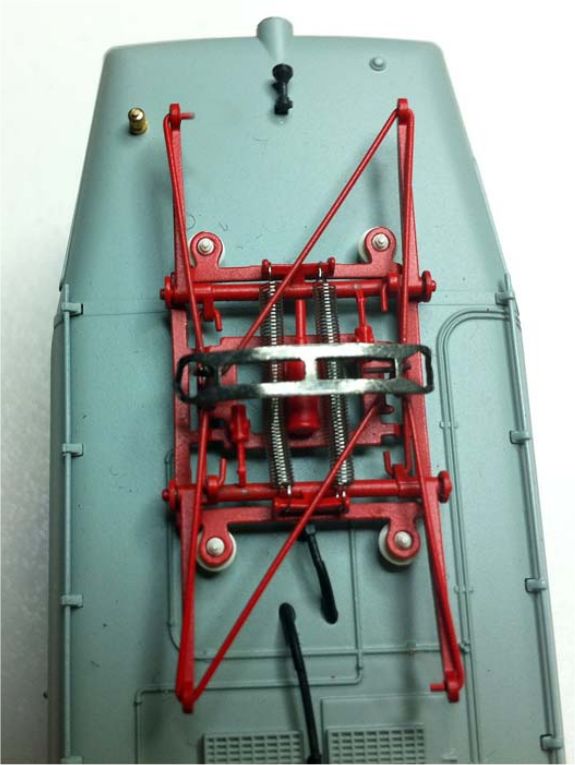

Mi trovo questa 656-051 Roco, art.62567 con dei pantografi che non saprei se sono quelli originali roco o meno che a guardarli sinceramente fanno veramente pietà!
Insomma quei fili di acciaio così lunghi piegati all'interno veramente sono proprio brutti a vedersi (vedi foto)
Con quali pantografi commerciali consigliate di sostituirli? (anche da montare in ottone va bene).
Però che l'interasse sia giusto!
Grazie!
Giancarlo

Io taglierei con una fresetta (dremel - spero si scriva così) la parte eccedente, e tutto cambia!

Naturalmente è la prima cosa che ho pensato, ma ho deciso di non farlo proprio perchè se il pantografo è costruito così temo che accorciando a filo quei due fili di acciaio, azionandolo la struttura si smonterebbe in un baleno.
Evidentemente roco ha lasciato scientemente quei due fili lunghi allo scopo proprio di evitare che si sfilassero dalle rispettive sedi, non vedrei altra motivazione di quell'antiestetismo se non questa!
Comunque la domanda era un'altra.. che pantografo commerciale potrei metterci?
Giancarlo

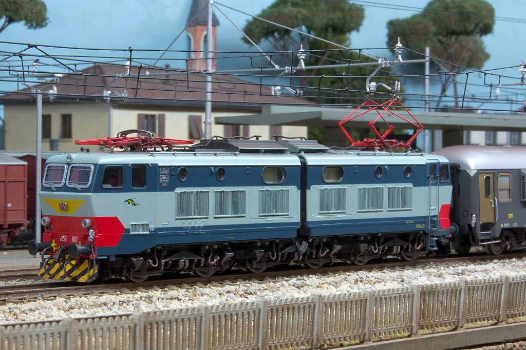

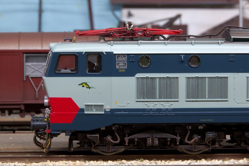

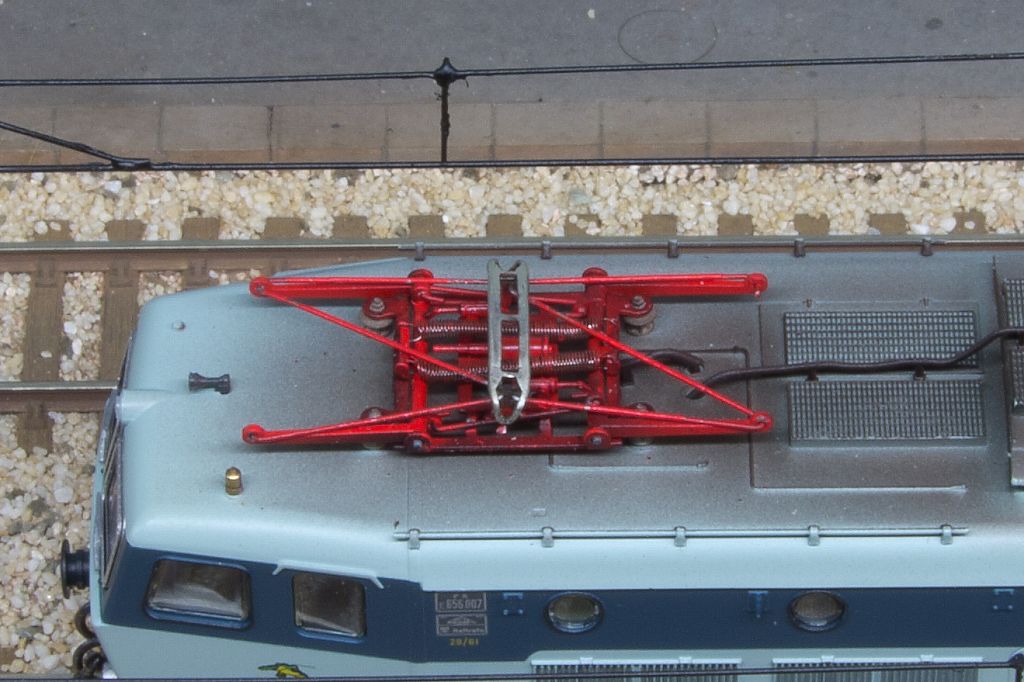

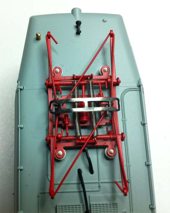

I pantografi sembrano quelli originali. Io e molti altri (Franco Capotosto in primis) li abbiamo modificati cosi' e funzionano benissimo. Tra l'altro, acquistano maggiore realismo in posizione chiusa. Appena posso, posto quache foto del mio caimano Roco
Carlo

Ok grazie, una foto vale molto più che dieci pagine di descrizione! :)
Giancarlo

io con il taglio sono andato proprio a filo
quadro inferiore e funzionano benissimo!!

Ecco le foto

Ok! :)
fiducia accordata..
si taglia!!!
ciao e grazie
Giancarlo

Prima di tagliare, ricordati di piegare le alette a 90°
C.
