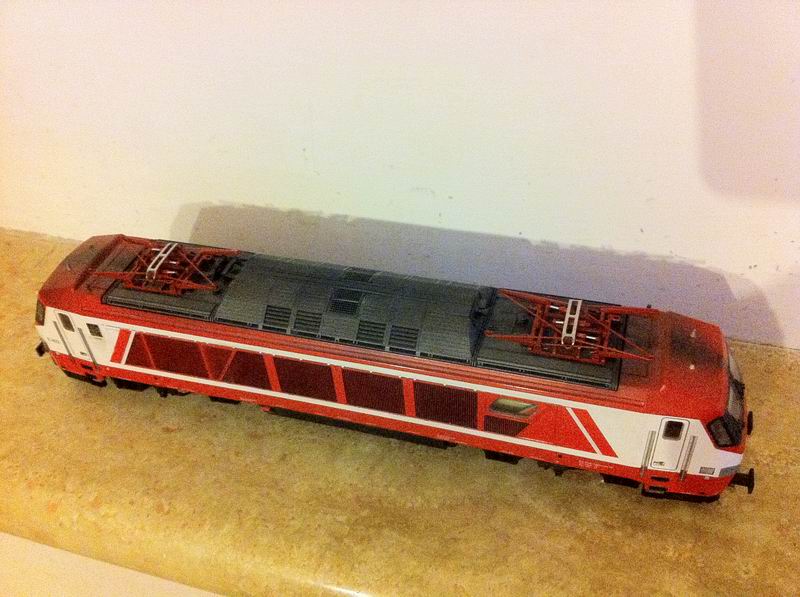

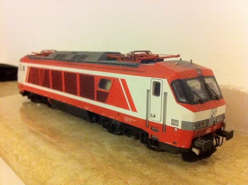

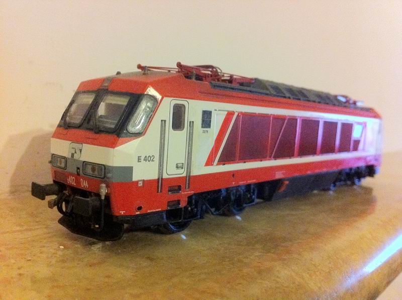

Ciao Ivan, io ho preso la 402A in livrea originale dell'appena rinata Hornby/RR (tramite prenotazione di quella RR fallenda che in quel periodo 2005 faceva la promozione solamente sull'anteprima), da subito non mi è piaciuta in quanto riproducente la 026, con logo Xmpr, e carrelli con smorzatori invertiti e alcune imprecisioni di verniciatura dei particolari.
Ho deciso di metterci le mani e ritrasformarla nella 044, con targhe, panconi, decal e pantografi 52 MdF, modifica dei carrelli e riposizionamento delle fiancate in corretta posizione, vari ritocchi migliorativi di colore, riproduzione della cabina di guida con tendine parasole e sbrinavetro e soprattutto trasformazione dei loghi Xmpr in FS a televisore come nei primi anni di esercizio...
Nella mia collezione non deve neanche permettersi di entrare l' Xmpr... solo OLD.
Cmq è la macchina più elegante del parco.
PS: scusate le qualità delle foto... fatte col cell.

Ciao Pizza, ma è la macchina che ho visto alla mostra di Foligno dello scorso anno, quella che verniciata con il trasparente opaco ha riacquistato, quasi per magia, il suo colore rosso originale, ovvero allontanandosi dal fastidioso "ciclamino"?
Fabrizio.
 Oggetto del messaggio: Re: Locomotiva FS E402A
MessaggioInviato: lunedì 24 ottobre 2011, 22:13
Messaggi: 798
Ciao Fabrizio, no non è quella, l'elaborazione l'ho fatta nel 2006, praticamente non ho fatto passare neanche un anno dall'acquisto, cmq la macchina, dopo le modifiche, l'ho ripassata con il trasparente Puravest semiopaco e ti assicuro che ha cambiato completamente aspetto, anche perchè ho dovuto ripassare il bianco ad aerografo in quanto l'originale aveva quegli orrendi Xmpr sulle fiancate (si sono grattati via con facilità, saranno fatti con quei soliti colori cinesi che utilizzano anche per tutti gli oggettini di cianfrusaglie che vendono :? :? ).

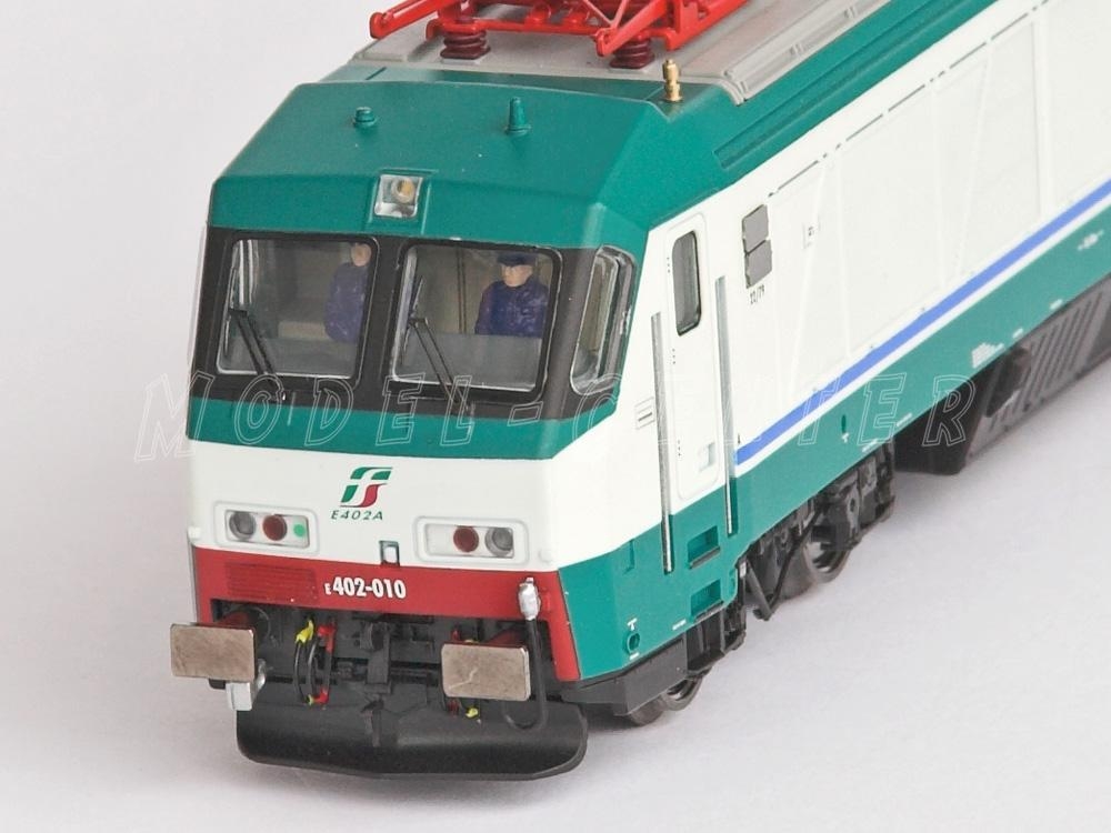

Complimenti per la macchina Pizza! :D
Ma il modello precedente e` questo:
Immagine Immagine
E per i pantografi posso avere il sito web della MdF o la foto di essi.
I pantografi che sono in confezione non sono estetici?

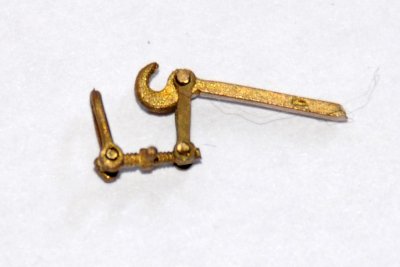

E quale gancio realistico avete usato?
A me mi piace questo gancio (molto dettagliato e funzionante).
