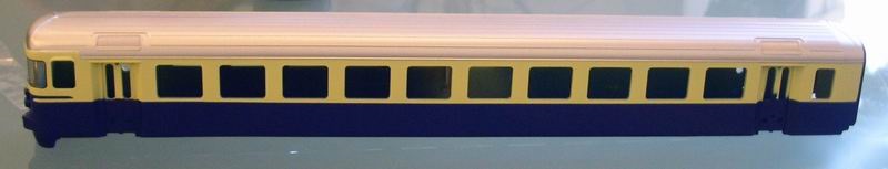

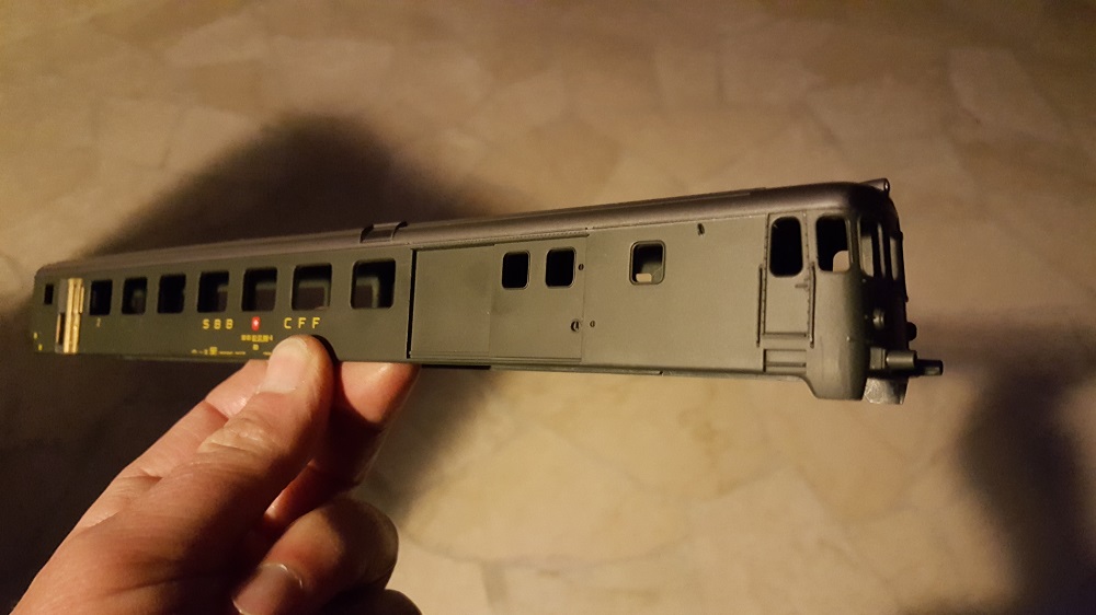

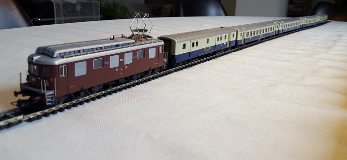

Un Saluto a Tutti. Vorrei aggiungere in coda al mio convoglio svizzero delle BLS (rotabili ROCO) una vettura semi-pilota. Purtroppo dopo mesi di ricerche ne ho trovate solo a prezzi esagerati (oltre i 6-700 €), quindi ho deciso di riadattare il vagone verde delle SBB CFF FFS in foto riverniciandolo con le dovute mascherature da realizzare con specifico nastro per modellismo, nei colori “crema” e “blu” delle BLS - Epoca II tramite l’aerografia, apponendo successivamente le opportune “decals”. Tuttavia l’aerografo non è il mio forte, pertanto cerco un appassionato fermodellista in grado di fare il lavoro magari anche in grado di costruire e applicare le “decals”, ovviamente pagando il dovuto.
Se quindi qualche appassionato vuole aiutarmi spero possa contattarmi per accordi oppure aspetto vostre segnalazioni su negozi o gruppi di fermodellisti che possano aiutarmi.
Grazie a tutti
Commento file: Vagone da ridipingere
20180303_182501.jpg [ 127.11 KiB | Osservato 2981 volte ]
Commento file: c simile di come dovrebbe apparire dopo la riverniciatura con aerografo
177_BLSSteuerwagen_1.jpg [ 27 KiB | Osservato 2981 volte ]
Commento file: Convoglio BLS al quale aggiungere la coda come semi-pilota
Convoglio Roco BLS.jpg [ 73.18 KiB | Osservato 2981 volte ]

Bisognerebbe intanto trovare i colori...

Una breve ricerca su Internet mi ha portato a questo thread del forum HAG svizzero,
dove una persona ha rifatto la BDt BLS in stampa 3D.
Qui il thread dall'inizio, con foto:
https://www.forum.hag-info.ch/index.php?page=Thread&threadID=7743
Nel thread, ha incluso la seguente tabella di colori:
- Primer bianco opaco, poco diluito
- RAL 1014 avorio satinato
- RAL 5003 blu zaffiro satinato
- RAL 7021 nero/grigio satinato
- RAL 7022 grigio umbra satinato
- per il tetto, Tamiya TS-17 alluminio lucido.
(Riferimento al post nel thread: https://www.forum.hag-info.ch/index.php?page=Thread&postID=124009#post124009)
Spero ti possa aiutare!

Il passo seguente sarebbe trovare in commercio/farsi produrre tutte le decals per le scritte... :?

Grazie 1000! Alessandro, gentilissimo, per le importanti indicazioni sui colori. Per le decals, penso che il problema sia minore.
Grazie ancora.
