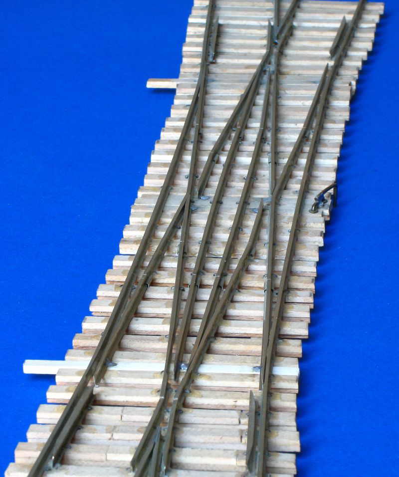

MessaggioInviato: mercoledì 9 maggio 2012, 19:12
Nome: Fabrizio Baroni
Messaggi: 720
è come questo
Img_0372scala0.JPG [ 121.09 KiB | Osservato 987 volte ]
 Oggetto del messaggio: Re: domanda su strano deviatoio in scala 1
MessaggioInviato: mercoledì 9 maggio 2012, 21:08
Messaggi: 1109
direi di no, questo è uno scambio inglese , quello del metro di londra invece è un incrocio.
MessaggioInviato: mercoledì 9 maggio 2012, 22:49
Messaggi: 720
lo so! mi riferivo al meccanismo dei cuori.
