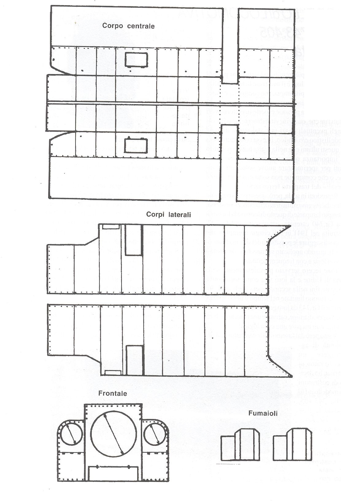

Mi sono astenuto dal rispondere finora perche' stavo cercando un disegno nella mia collezione senza trovarlo.
C'e' stato solo un articolo su un vecchio Bollettino Fimf sull'autocostruzione della Tutankamen su base RR in 1:80
che puoi scaricare a dimensioni originali da qui
Il buon Paolo ci aveva lavorato fino a portarlo in 1:87 prima che uscisse il modello HRR.
Tu potresti usarlo come base per progettare la tua carenatura adattando le misure del disegno a quelle del modello.
Mi spiace di non poter postare di piu'.
Antonello

Accidenti! Questo è molto più di quello che speravo di trovare!! Grazie infinite Antonello!! Spero di cominciare il lavoro già la prossima settimana!

Occhio che le forme del disegno postato da Antonello, sono molto approssimative per quanto riguarda le misure -doveva adattrsi alle forme "bislacche" della 740 in scala abbondante- inoltre anche le forme non corrispondono completamente a quelle della carenata.....
paolo.
p.s. una volta sviluppato il disegno in scala, mi sono fermato, appunto perché non tornavano diverse cose per la fattibilità del modello in scala esatta.
