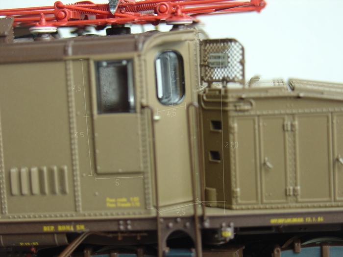

Qualche amico del forum può gentilmente fornirmi le misure dei finestrini scorrevoli (quelli con il carter esterno) e della porta metallica per la locomotiva E 626?

Ciao Alex, ma ti serve la misura da disegno FS oppure ti va bene quella della E.626 BM/MdF?Dovrei avere anche una Roco elaborata con kit MdF.

Va benissimo quella del kit MDF o del modello Big models, almeno sono già in scala. Se non ti crea problemi puoi indicarmi anche le dimensioni del finestrino della porta?

Allora, prendi carta e penna, calibro alla mano le misure sono quelle indicate nella (brutta)foto
E comunque: porta h21x7,5 finestrino h7x4,5
finestrini laterali h7,5+7,5x6
