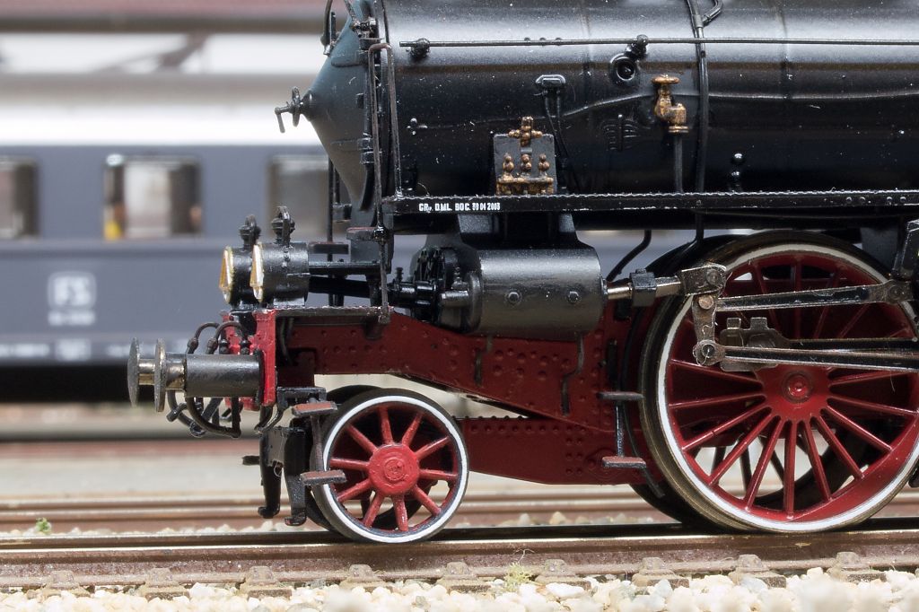

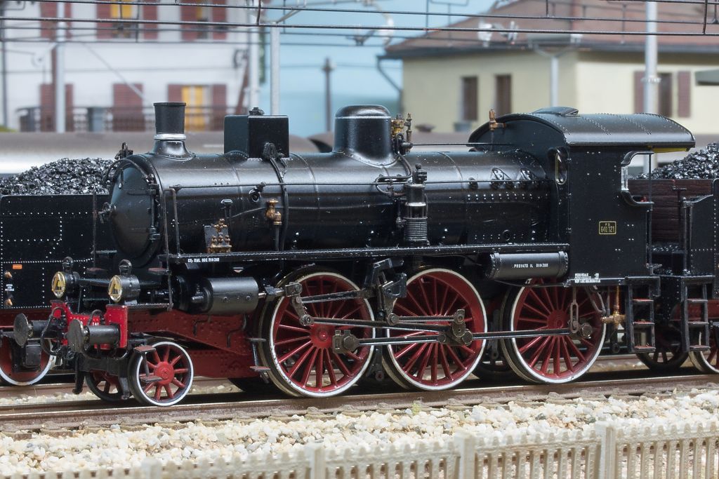

OT55 ha scritto:
.. Problema: Sviamento assale portante Oskar 640 ... Non vedo altre soluzioni: qualche suggerimento su come realizzare questa cosa?
Orazio
Io avevo il tuo stesso problema e l'ho risolto dando una pelatina al cerchio del ruotino riducendo il diametro da 10,8mm a 10,4 mm in modo da avere un bordino da 0,6mm. Missione compiuta. Adesso la Gr 640 non svia piu' sul mio plastico.
Per inciso, la 625 e' dotata di un ruotino d'ordinanza con bordo piu' alto, da 0,6 mm appunto.
