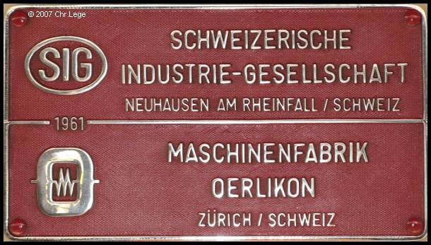

Approfitto di questo topic per dirvi che ho risolto il problema della decal mancante sulla fiancata della motrice del modello Hornby .
Le ho fatte fare , sono da un mio amico e sembrano alquanto realistiche . Se qualcuno è interessato glielo comunicherò
Riguardo le modifiche alle carenature penso si possa porre rimedio semplicemebte modificando i carrelli tagliando tutta la parte non in vista , un pò come ha fatto la Oskar sulle ALn 773 . Io ho preso i carrelli come ricambio ( costano tre soldi ) si può provare ....

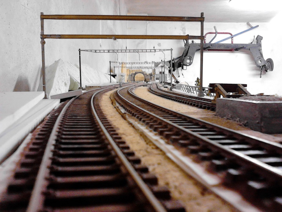

il modello di hui modelbahn prevede proprio la stuccatura-coloritura delle casse ,tetto con tutti i pantografi corretti ed altre migliorie che ne rendono un bel modello nonostante l'eta'.....piccoli raggi di curvatura non si addicono a nessun modello......nel mio plastico ho le curve da 2000mm------
