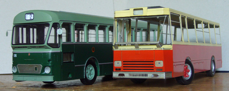

Ecco il modello verniciato e con il frontale già quasi ultimato.
Uploaded with ImageShack.us
Uploaded with ImageShack.usImmagine

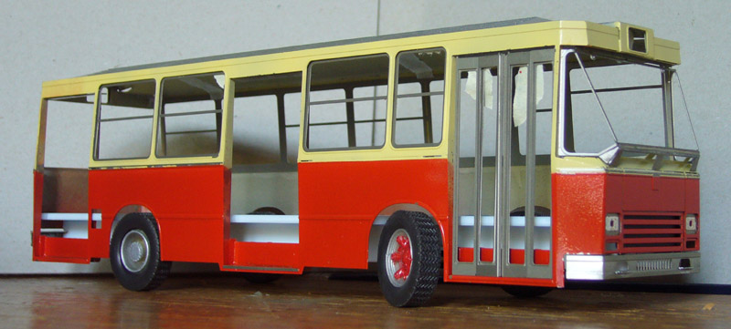

Ecco le prime foto del 418 nella sua completezza, mancano i fari posteriori, le decalcomanie delle modanature argento e le targhe... che arriveranno dopo le ferie!
probabilmente ristamperò le porte, perchè non ne sono ancora soddisfatto...

A me piace parecchio, e anche le porte non mi sembrano affatto male...come le hai realizzate?

Semplicemente stampandole al computer su acetato.
Ho creato su Excel il file giocando con i bordi delle celle, visto che non conosco autocad!
Sostituisco le porte solo perché montando si sono un po' rovinate, a furia di prove per trovare la posizione giusta!

Proprio un bel lavoro. Inoltre mi piacciono le trovate semplici ma efficaci come le porte da te realizzate.
Unico dubbio che ho guardando il mezzo sono quelle ruote Herpa. A parte il colore, ovviamente provvisorio, mi sembrano troppo grosse. Il bus quasi ci si poggia sopra come se avesse un assetto da gara.
Prova ad alzare un pò la carrozzeria oppure a montare la ruota di misura media di Weinert.
