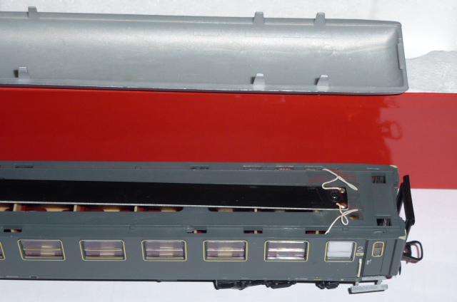

Caro GF, devi semplicemente sollevare il tetto per liberarlo da diversi dentini.
Saluti,
P1030587.JPG [ 149 KiB | Osservato 3080 volte ]

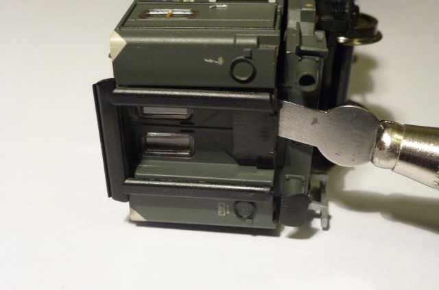

Per prima cosa bisogna, agendo con una lama sotto il soffietto, liberare un grosso dente (vedi prima foto).
P1030595.JPG [ 157.5 KiB | Osservato 2802 volte ]

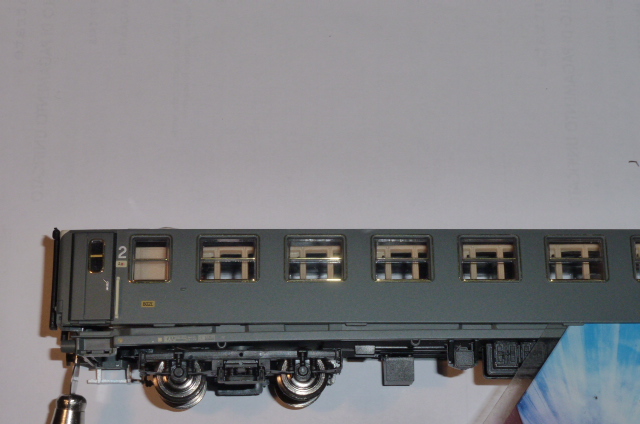

Quindi con delle carte telefoniche bisogna disincastrare i dentini posti sui lati lunghi della carrozzeria (vedi seconda foto).
P1030607.JPG [ 142.5 KiB | Osservato 2802 volte ]

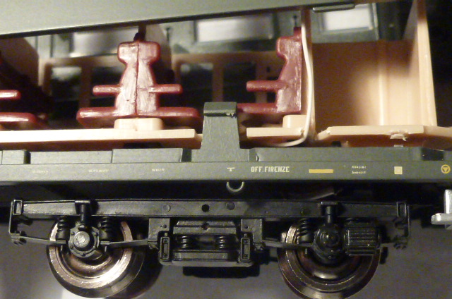

A questo punto la carrozzeria è libera ma è trattenuta dai fili elettrici saldati al circuito (vedere foto tre). Pertanto, per accedere all'arredamento bisogna dissaldarli.
P1030614.JPG [ 135.5 KiB | Osservato 2802 volte ]
