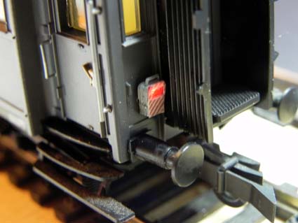

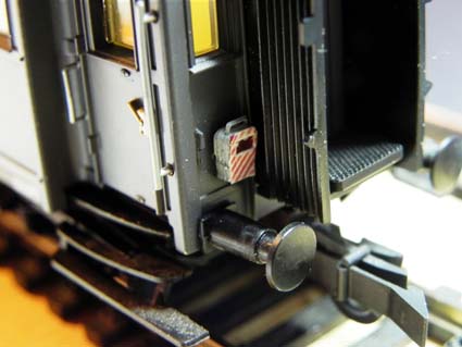

Per montare i due lampeggiatori di coda FS è sufficiente fare due fori invisibili alla giusta altezza (anche 0,5 mm vanno bene) sulla testata ai lati del mantice, passarci i finissimi fili di rame smaltato (già saldati d'origine all'acquisto), incollare le lanterne alla testata con una microgoccia di attak e poi saldare i 4 fili alle apposite piazzole presenti sul cs.

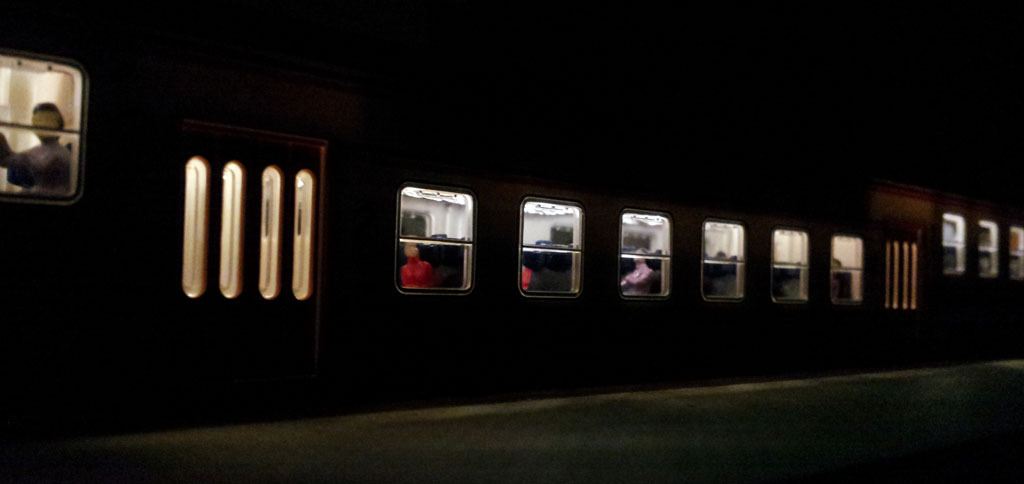

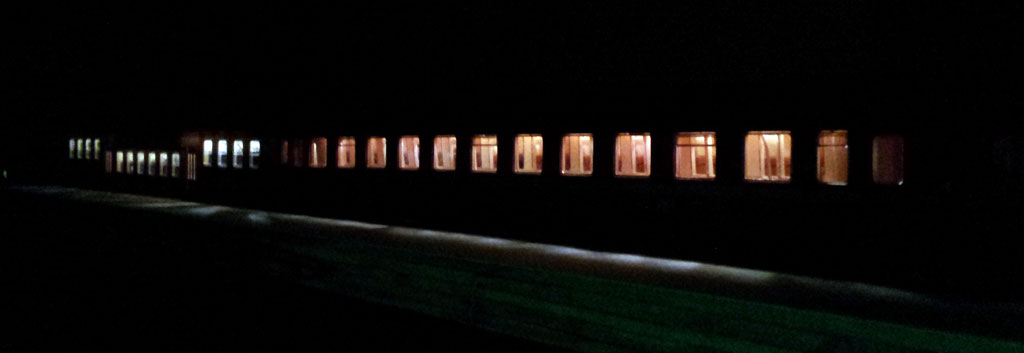

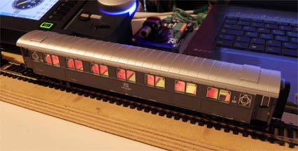

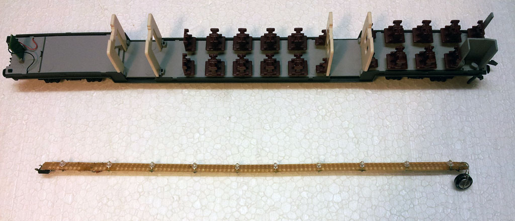

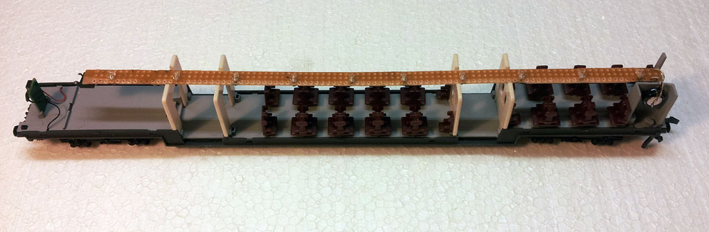

Ecco le mie carrozze con piastrine autocostruite LOWCOST
Non sfarfallano e rimangono accese oltre 30 secondi senza tensione!!!
ovviamente cambiando il colore dei led e il posizionamento posso monterle su carrozze di epoche diverse e funzionano in entrambi i metodi analogico e digitale!

è una batteria tampone quelle che si vede? Se è così, come gestisci la ricarica? non vedo circuiteria.
