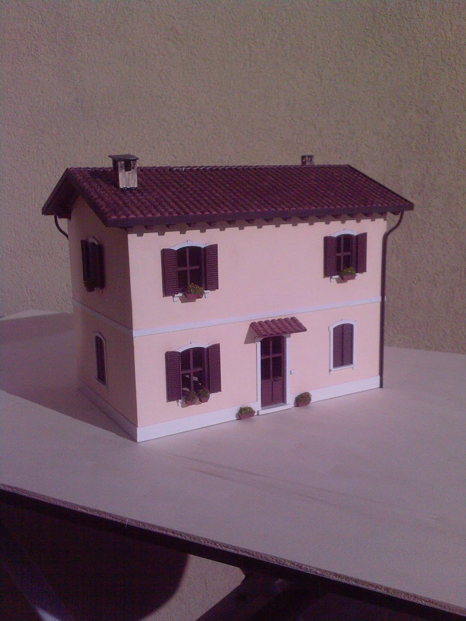

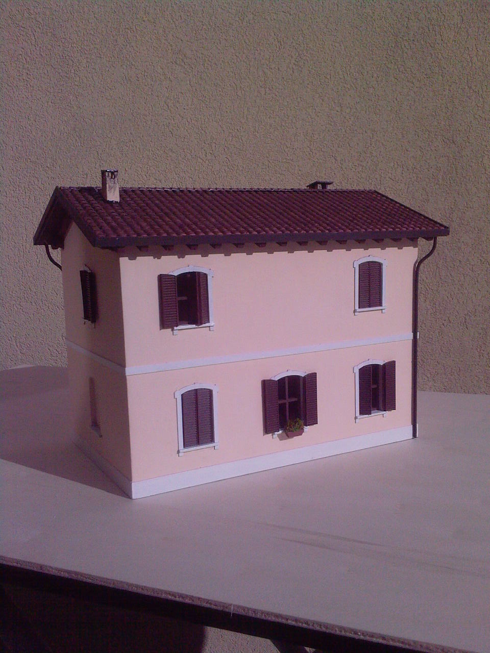

Ciao a tutti!
Scusate ma sono un pochino "gnurant" su certi argomenti :
Devo decidere come posizionare il casello che avevo costruito in scala "0" e vi chiedo se esiste una regola sui binari e sulla loro distanza dal fabbricato.
Inoltre da che lato deve passare la linea? Sul lato dove c'è la porta di ingresso o è possibile anche sul retro?
Vi ringrazio tutti per l'aiuto.......sono in grande confusione mentale :)
Saluti,
P.S. allego le due vecchie foto perchè possiate capire meglio e darmi i vs. suggerimenti
Fotografie-0007.jpg [ 179.47 KiB | Osservato 1061 volte ]
Fotografie-0005.jpg [ 148.58 KiB | Osservato 1061 volte ]

Ciao, vo a memoria, dovrei guardare meglio sui disegni FS, ma mi sembra che la distanza minima dal fabbricato alla faccia esterna della rotaia più vicina era di 3,5m
 Oggetto del messaggio: Re: HELP - Posizionamento casello
MessaggioInviato: domenica 11 novembre 2012, 23:21
Messaggi: 779
Normalmente l'ingresso è dal lato del binario e sicuramente dal lato del binario c'è il portabandiera.
Negli anni passati alla figura del casellante erano demandati diverse mansioni e la bandiera di segnalazione (ore diurne) e la lampada di segnalazione (ore notturne) facevano parte della dotazione del casello e dovevano essere esposte ed usate in determinate condizioni precisate nel Regolamento dei segnali.
Se interessano, posso cercare nei miei fogliacci.
Ciao ciao.
Massimo
