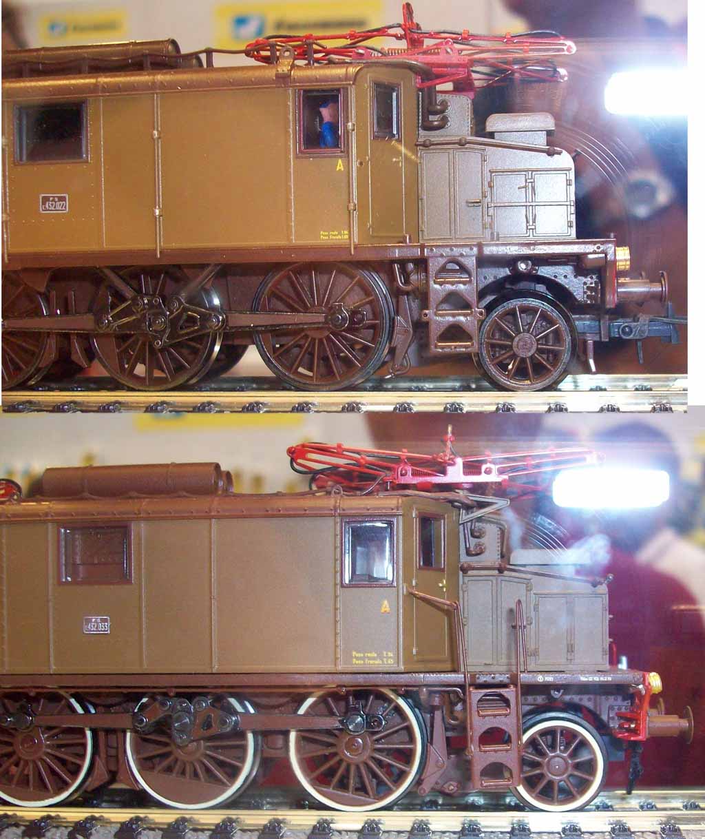

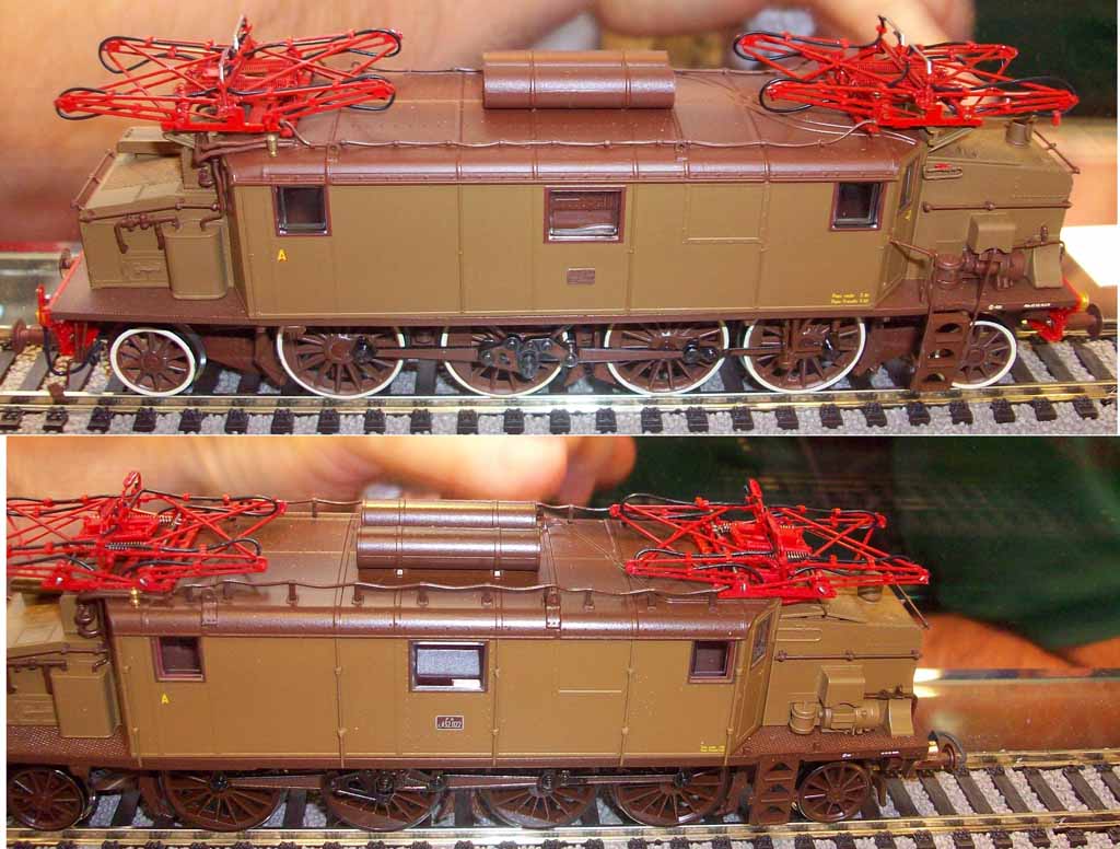

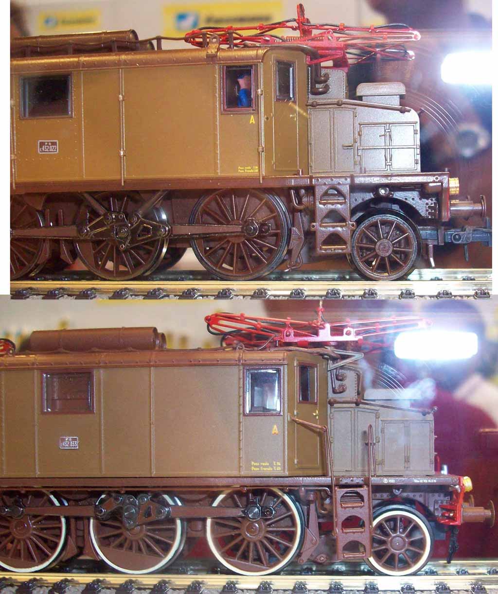

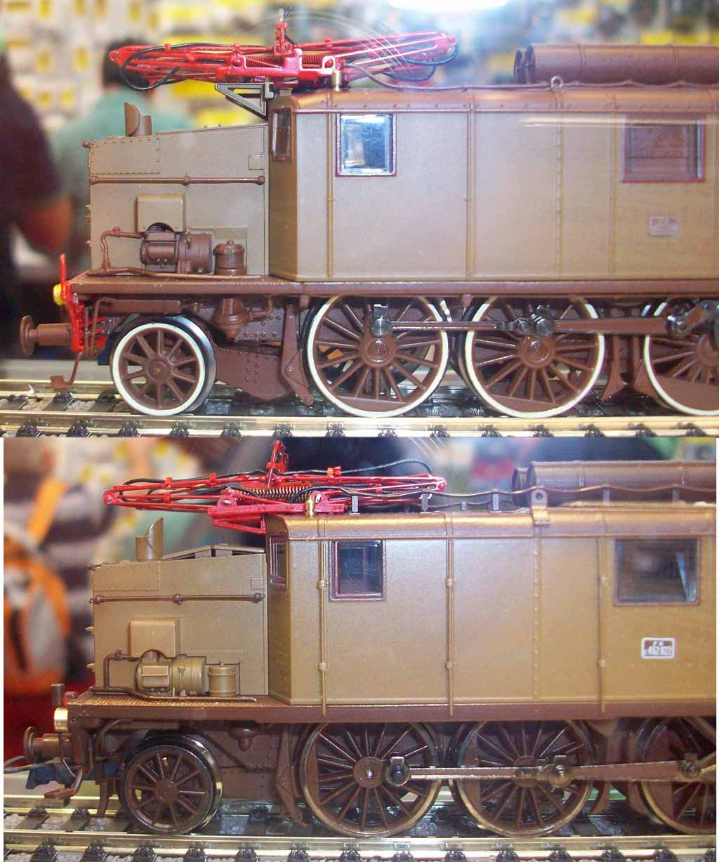

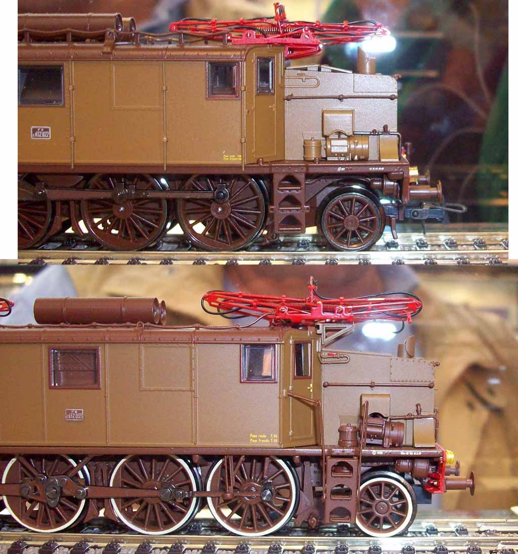

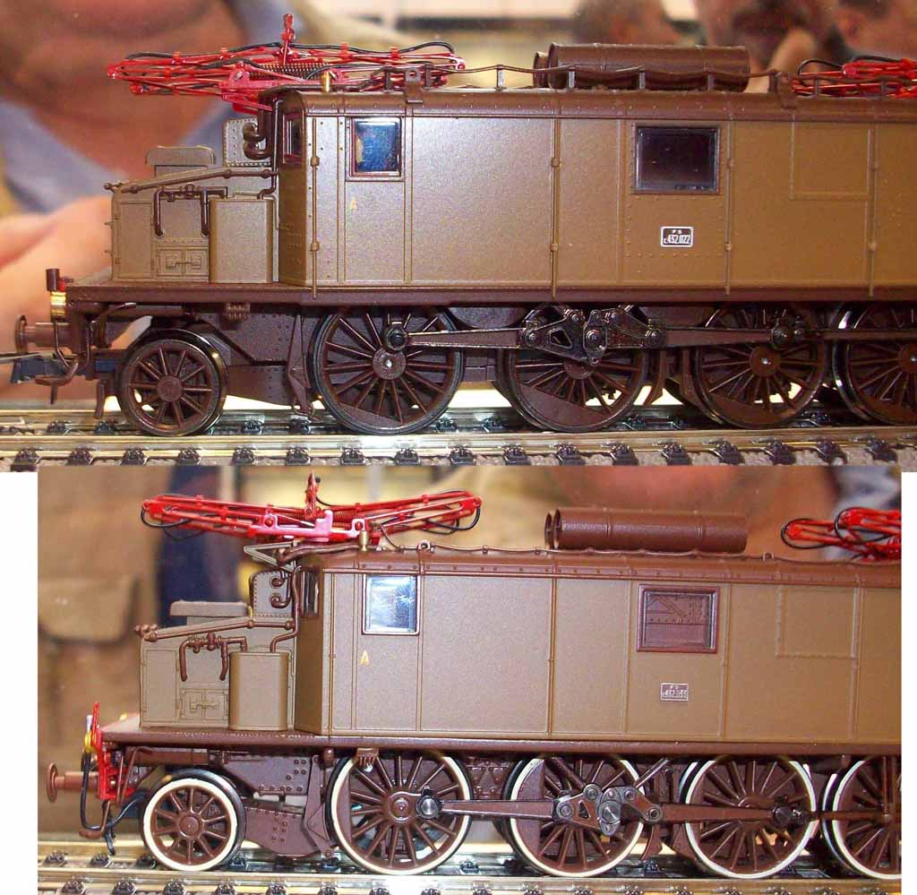

ecco un pò di foto comparative...buona visione
e432 Roco-Hornby[7].jpg [ 124.94 KiB | Osservato 5457 volte ]
e432 Roco-Hornby[6].jpg [ 152.12 KiB | Osservato 5457 volte ]
e432 Roco-Hornby[4].jpg [ 151.62 KiB | Osservato 5457 volte ]
e432 Roco-Hornby[3].jpg [ 150.14 KiB | Osservato 5457 volte ]
e432 Roco-Hornby[2].jpg [ 154.59 KiB | Osservato 5457 volte ]
e432 Roco-Hornby[1].jpg [ 145.07 KiB | Osservato 5457 volte ]

Davanti a quella vetrina novegrina ci sono passato e ripassato più volte, ho osservato le macchine con attenzione e nonostante nessuna delle due sia immune da difetti alla fine ho scelto il Roco!
Se la Hrr sembra convincere di più nella parte bassa, ma a me i calzini non piacciono, la Roco ha tutta la parte alta del tetto decisamente più convincente, pantografi più ordinati, serbatoi correttamente distanziati, cavo AT sollevato, anelli di sollevamento di giuste dimensioni.
Poi le canaline di scolo sulle fiancate riportate e molto visibili al reale, essendo prolungate fino alla fine del telaio castano, mentre Hrr le ha solo stampate e fino al bordo cassa.
Infine i panconi, Roco nonostante la forma forse non perfetta, i fanali anomali e le condotte da rivedere li ha realizzati in modo pulito e ben decorato, mentre Hrr li ha tirati lí alla buona tutti in colore rosso e con bordo superiore visibile, mentre al vero il pancone rimaneva leggermente più arretrato rispetto al piano di calpestio superiore.
Anche la forma delle scalette e delle asole sono più convincenti le Roco, per non parlare del mancorrente orizzontale obliquo sulla Hrr che non ho riscontrato in nessuna foto reale.
La differenza di prezzo ha comunque il suo peso, ma con lo sconto fiera ho realizzato la quadratura del cerchio.

Il modello della Roco ha i respingenti più alti di quello HR, e forse ache per questo il pancone del Roco ha la forma sbagliata.
La differenza si nota anche dal semplice confronto delle foto pubblicate.

Quando è uscita la Roco ho storto il naso, non l’ho comprata, dando qualche chances alla HRR.
Ora è arrivata e, fatta una cernita degli errori, mi sa che devo ricredermi.
Così, foto alla mano, dei modelli e del reale, ho stilato questi appunti che spero siano di aiuto, senza essere assolutamente di parte.
Pantografi = meglio i Roco, più piatti e fini, sia aperti che chiusi: inoltre i Roco anno anche le alette sotto gli striscianti, assenti negli HRR
Asole di sollevamento = esatte nel Roco, sbagliate nel HRR
Condotta alta tensione = meglio la Roco, più alta e non strisciante sul tetto come nel HRR
Tubi di scolo dell’acqua dall’imperiale = meglio nel Roco, più dettagliati e più lunghi
Grate sul cassone della soluzione sodica = meglio nel Roco, più incise e leggermente sollevate come accadeva al vero
Serbatoi dell’aria sul tetto = giusti per posizione e distanza fra loro nel Roco, troppo vicini nel HRR
Rubinettini sotto il praticabile lato cabina A = in posizione giusta nel Roco, sbagliata nel HRR
Fanali = orribili i Roco, molto meglio gli HRR
Posizione delle scalette di accesso in cabina = sbagliate nel Roco, giuste nel HRR
Corrimani fra scaletta e cabina = regolari sul Roco, svergolati sul HRR
Posizione e fattura delle condotte dell’aria sui panconi = sbagliate nel Roco, molto meglio nel HRR
Cacciapietre = presenti nel roco, assenti sul HRR
Centriruota = meglio gli HRR, brutto quel foro nei Roco
Praticabile = zigrinatura più incisa sul Roco, molto meno sul HRR
Sostegni a sbalzo dei pantografi = in corretto isabella sul HRR, rossi sul Roco
Pancone = sul HRR guardandolo dall’alto è rosso anche il bordo estremo a filo del praticabile, che dovrebbe essere castano, come sul Roco
Non vado oltre e, soprattutto, non mi esprimo sulla circolabilità con alcuni aggiuntivi montati sia sull'uno che sull'altro, dato che non ne ho le prove.
Se qualcuno ha altre osservazioni e bene che le inserisca in modo da facilitare la scelta d’acquisto.
