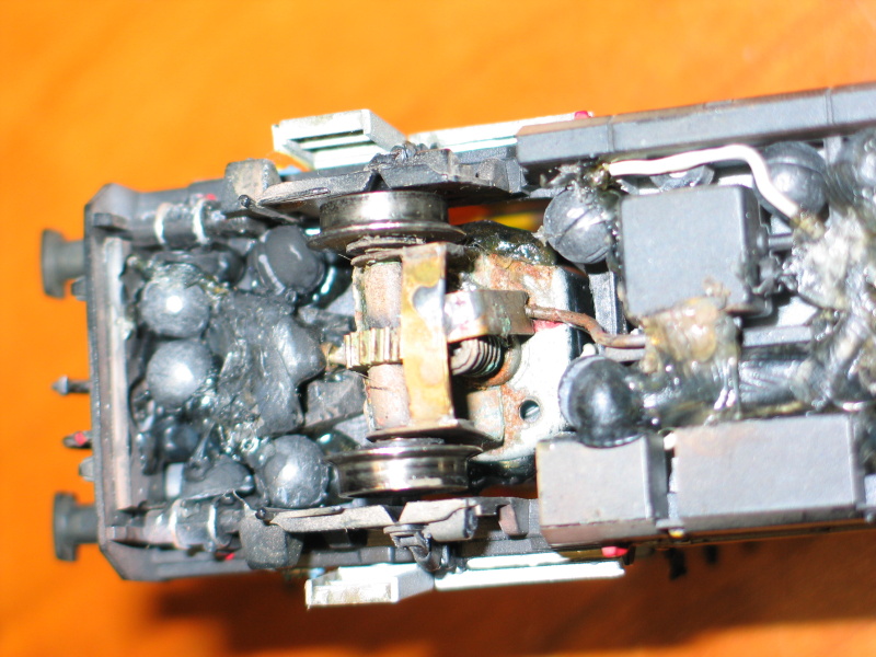

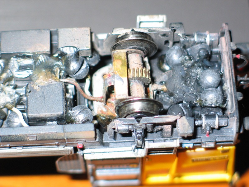

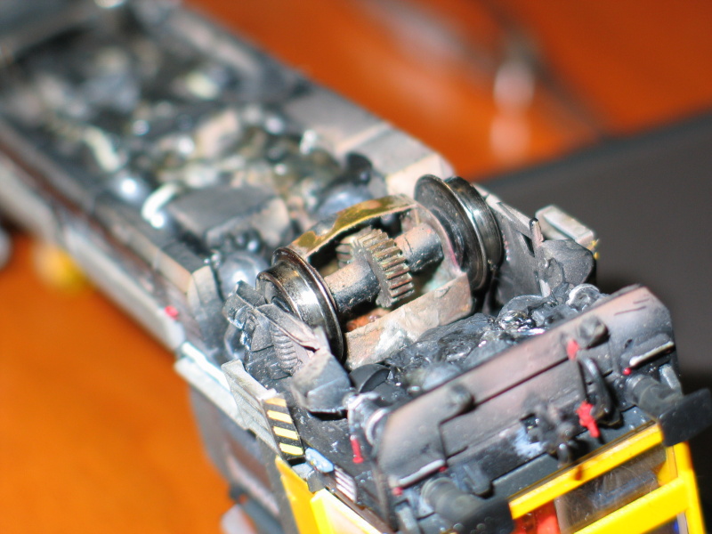

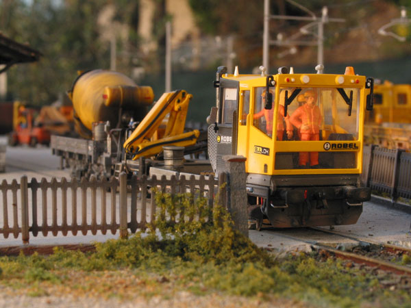

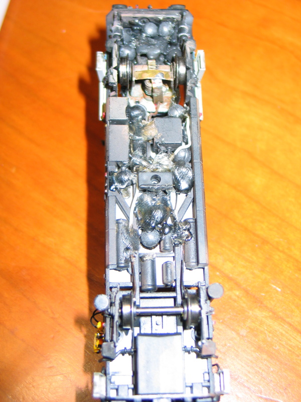

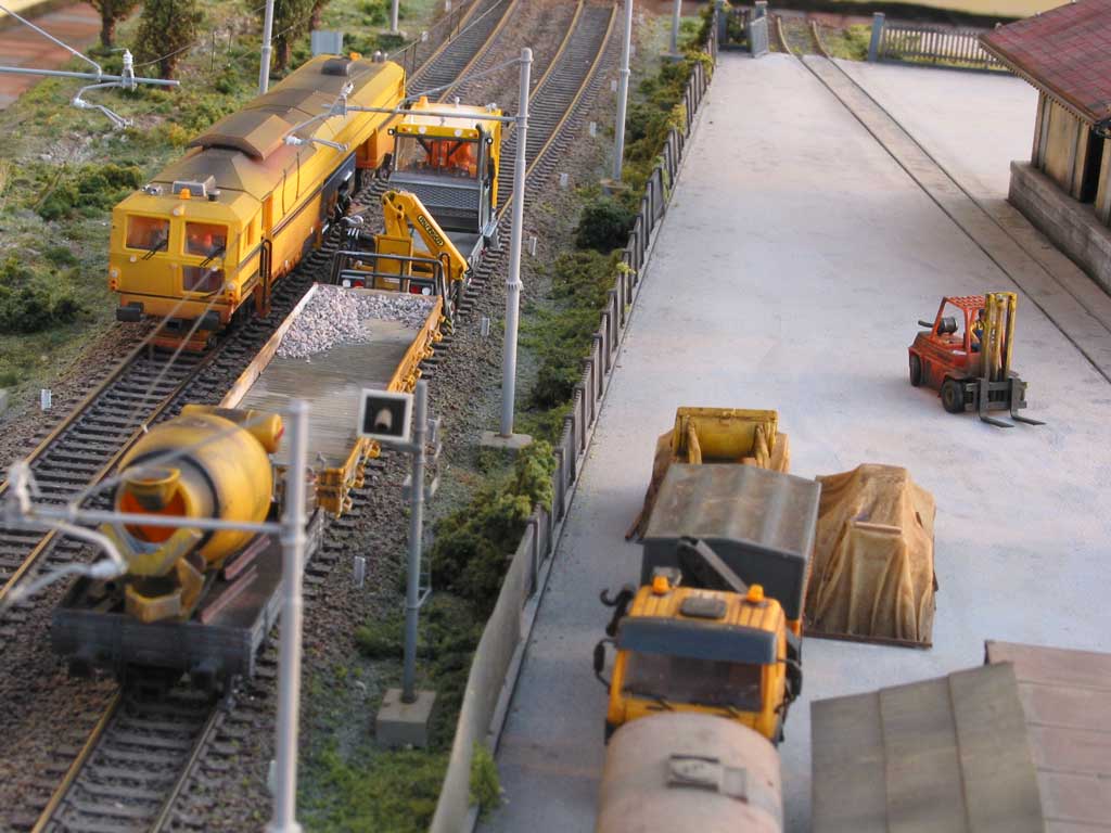

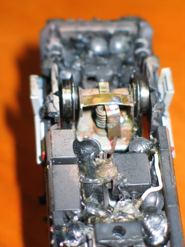

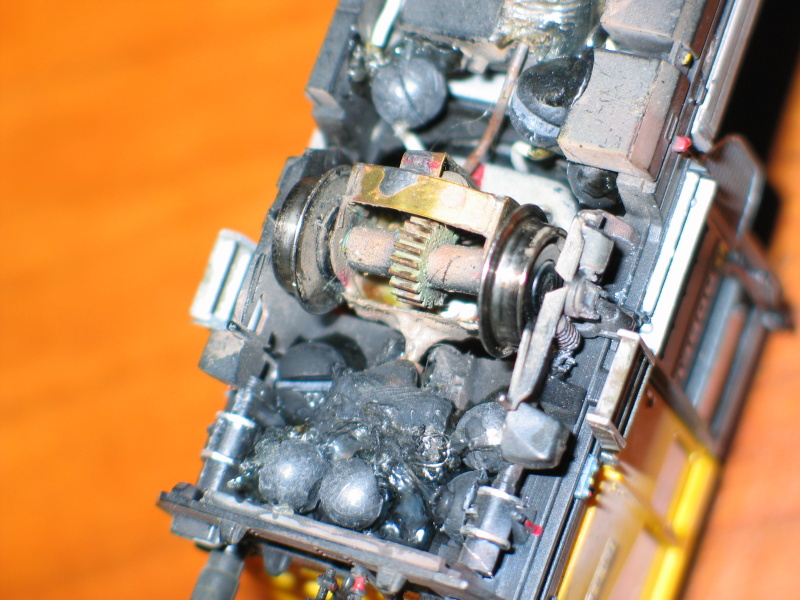

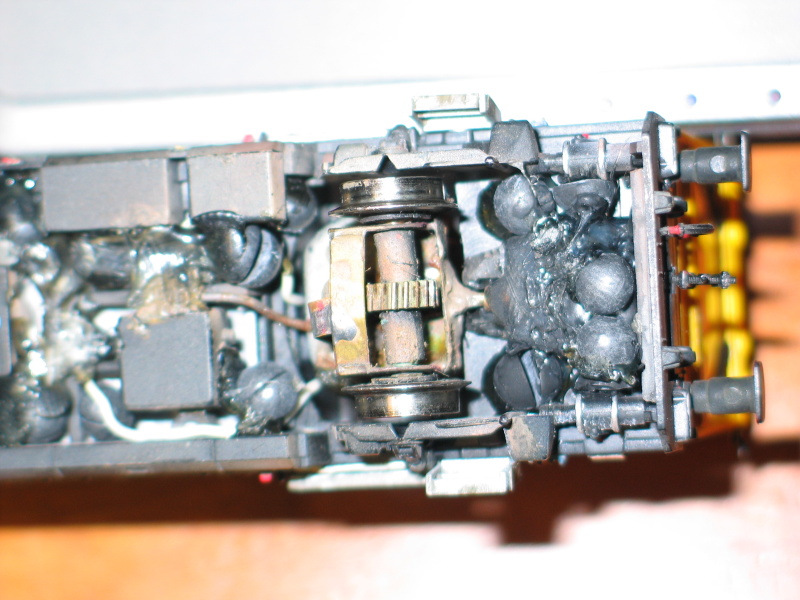

ecco come ho risolto io, anni fà!.... spesa?....forse 4\5 €.....
motore cdrom....ingranaggi linea model ( due, vite senza fine con ingranaggio direttamente sull'asse) telaio gruppo motore\asse in ottone 0,3 tagliato con le forbici e sadato a stagno, appoggio isostatico ( obbligatorio visto la massa esigua)....si vede che il gruppo motore con asse è sospesa a due perni longitudinali, quindi il tutto bascula, presa di corrente sù tutte le singole ruote......pallini di piombo dappertutto!!!!!...per appesantire il mezzo...altrimenti il modello troppo leggero cammina tentennando......insomma come dicono gli amici una "Petruzzata".....

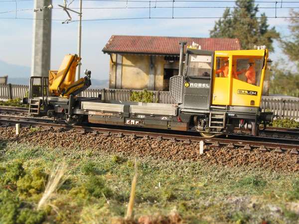

Grazie mille Luca e complimenti per il lavoro; sei pure riuscito a mantenere il motore invisibile e con la cabina sgombra e arredata :shock: :shock:

no come puoi vedere dalla foto fatta di frontew la cabine ...fino dietro i personaggi è sgombra.....ho usato un motore ...da mi sembra 12mm di diametro....quello piatto non lo avevo preso in considerazione, uno per l'alimentazione....erano da 3V. e due perchè impicciavano la cabina......
discorso decoder, certamente che lo puoi mettere uno in scala N..perfetto!!!!....ricordatevi comunque di appesantire il tutto!........è possibilmente appoggio isostatico!!!....sarà un gioiellino !!!...
bello il video ...avevo già visto i lavori del tipo.....mi sembra anche di averlo conosciuto a venturina quando vennero i francesi con un modulare......anche io ho motorizzato gli altri modelli kibri.....

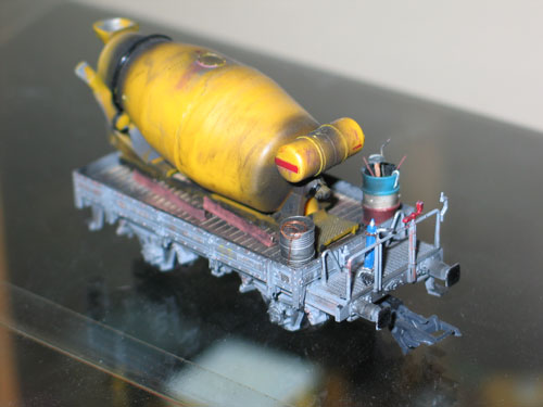

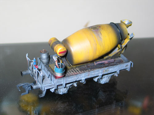

UHH!!! mamma mia !! proprio del carro con betoniera vuoi le foto?.....premetto che il carro è di fantasia ( forse come la maggior parte dei carri cantieri veri! )
ho solo queste foto, considera che tutto il carro è la follia di una serata, quando mettendo a posto la scrivania dove lavoro, è saltato fuori questo carro grigio ( spagnolo) per conto mio anche ben fatto, nel casino generale ho trovato anche una betoniera ( piko ), nel mettere da parte i due pezzi li ho casualmente appoggiati uno sull'altro, SBAM!!! folgorato ...ho detto forte il carro con betoniera, li ho subito incollati insieme, poi ho aggiunto tutto il resto , obbligandomi a usare solo il materiale prsente sulla scrivania quella sera.... avanzi di rotaie, un bidone kibri forato e riempito....di niente!! spille ritagli vari ecc.ecc. ah i due tubi sono due pezzi di "cimalino" di una canna da pesca aggiustata la sera prima.
quindi più che un carro betoniera, direi un carro cassonetto! o come dicono gli amici...una Petruzzata!

In primis , grazie per la cortesia e le la rapidità con cui hai inserito le foto.
mi serviva x avere un idea visto che ho recuperato anche io una betoniera dal carro della Piko e avendo alcuni carri vecchia produzione RR , volevo completare il treno cantiere IPA di cui ho vari elementi .....
concordo sul fatto ch ela maggior parte di tali carri cantiere sia di necessità e nn segua uno schema logico , però nn avendo opportunità di vederne dal vivo , volevo trerne spunto da uno già realizzato , per vedere anche come invecchiarlo e verniciarlo.

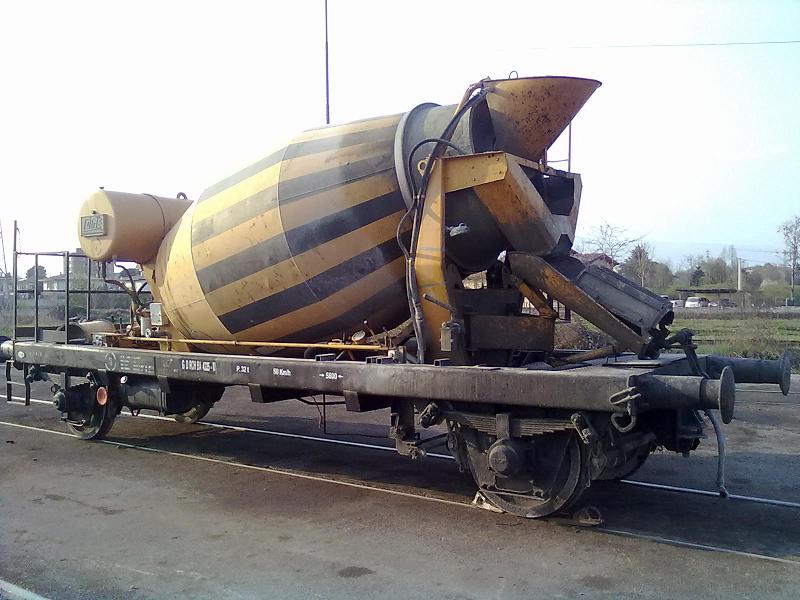

Se può essere utile come spunto vi posto questa foto di un carro betoniera beccato qualche tempo fa...purtroppo la foto è stata fatto col cellulare e caricata ridotta della metà ma se volete ne ho altre, vista l'occasione ne ho approfittato per un piccolo reportage :wink: . Si potrebbe anche aprire un filetto apposito se pensate possa essere utile.
Ovviamente complimenti a Luca per la motorizzazione ed anche per il plastico, lo scorcio con il magazzino è fenomenale!!!
