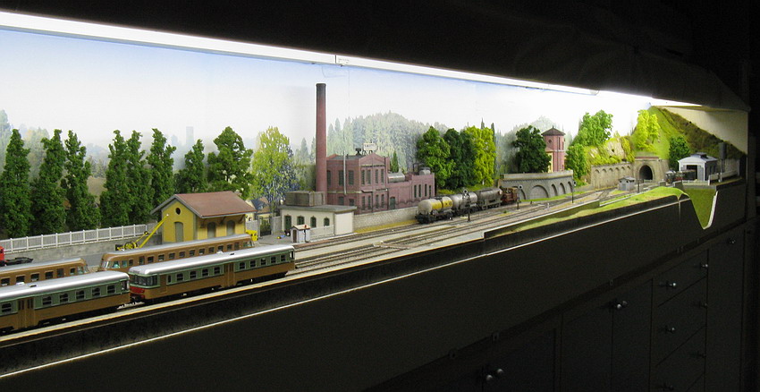

L'illuminazione migliore è quella che serve solo il plastico, e questa dipende molto dal tipo d'impianto che vuoi realizzare.
Qui puoi vedere uno studio piuttosto accurato.
http://www.4dpnr.org/articles/Layout_Room_Lighting.pdf
Nella foto il mio, piccolissimo.
2009-03-09 00-13-09.jpg [ 121.56 KiB | Osservato 4213 volte ]

bella immagine del plastico dove se si guarda ad altezza omino, sembra di essere alle 11 del mattino di una giornata di giugno.... piacerebbe anche a me una luce così ma sicuramente mi risulterà difficile inscatolare il tutto vista la forma dela stanza e forse il progetto un po' ambizioso, certo finchè nn sono avviati i lavori si fa sempre a tempo a ridimensionare il tutto

Nel disegno con la fonte di luce in posizione 1 avrai il binario IV con la luce quasi perpendicolare, stile giugno a mezzogiorno, così ti perdi il rodiggio nelle foto, gli altri binari se la passano un po' meglio, ed il migliore è il primo. In posizione 2 le cose migliorano molto, ma non è detto che sia facile attuarlo, ci vuole un progetto ad hoc.
Una buona illuminazione è molto importante, un bell'impianto che non si vede bene non è gran che.

Non so dal vero, però in foto il tuo viene molto bene, ed è molto bello il contrasto chiaro-scuro per cui si vede solo il plastico.
