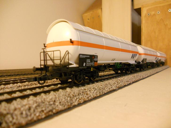

Ho acquistato le cisterne Roco per trasporto gas liquido, e fra gli aggiuntivi che ho montato vi sono quelle L nere su una testata posizionate all'altezza della fascia arancione; ho cercato foto in rete di tali carri ma non ho riscontrato il particolare di cui sopra.
Qualcuno sa che cosa sono ecc.? Grazie Mille

Porta tabelle/fanali di fine convoglio "alla tedesca"??

se non vado errato..... quelle "L" al vero sono degli sfiatatoi.
Anche io non sapevo cosa fossero, poi o chiesto a che di competenza e mi e' stata data questa spiegazione. Anche io ne ho montati tantissimi di questi aggiuntivi.

Sono valvole di sicurezza, installate a metà cisterna sulla parte liquida del gpl,
questa è la specifica:
"La valvola di sicurezza: ha la funzione di evitare qualsiasi eccesso di pressione interna nel serbatoio. Tarata alla sovrapressione di 27 +/- 1 bar, garantisce, in caso di elevato surriscaldamento del GPL nel serbatoio (>80°C), una fuoriuscita controllata di GPL dal serbatoio all'esterno. Questo accorgimento ripristina la normale pressione di esercizio all'interno del serbatoio, eliminando ogni rischio di esplosione."
Il raffreddamento dai raggi solari e dal calore è anche dato da quella lamiera curva sul tetto che crea un' "intercapedine" tra cisterna e lamiera stessa, facendoci passare aria.
Ps: non esistono sfiatatoi, il gpl non deve essere sparso in esterno. Gli unici sfiatatoi per il riempimento sono installati direttamente sulle pompe che ricaricano il gas e fanno il recupero dei vapori, tipo Formula 1 per intenderci.

Io pensavo fossero degli appendiabiti per il personale.
Peccato. Erano anche abbastanza trendy.
