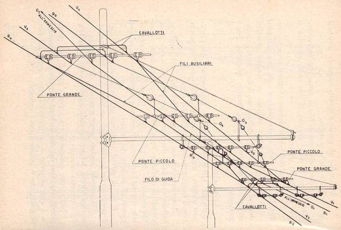

E, se non ricordo male, li ho anche scaricati, s' era approfondito l' argomento su questo stesso forum, con disegni della linea aerea, originali FS, sulle deviate, sia semplici che sugli scambi inglesi.
Smemorati!
schemalineaaereatrifase.jpg [ 84.74 KiB | Osservato 3287 volte ]

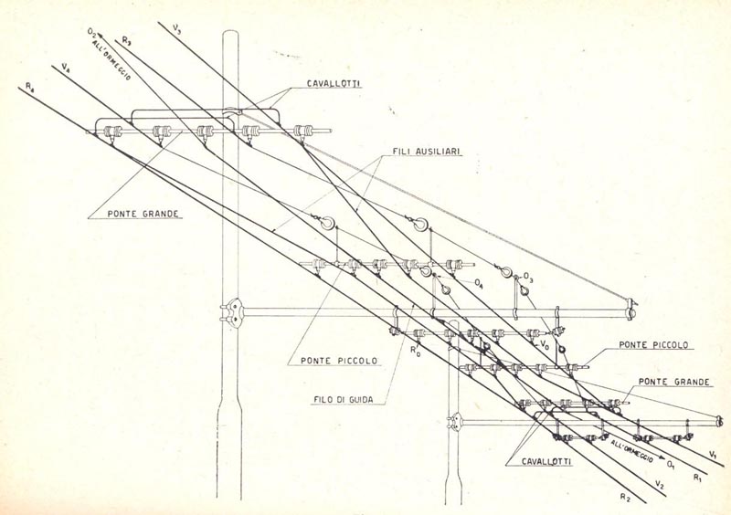

Altro schema.
schemalineaaereatrifa.jpg [ 79.12 KiB | Osservato 3284 volte ]

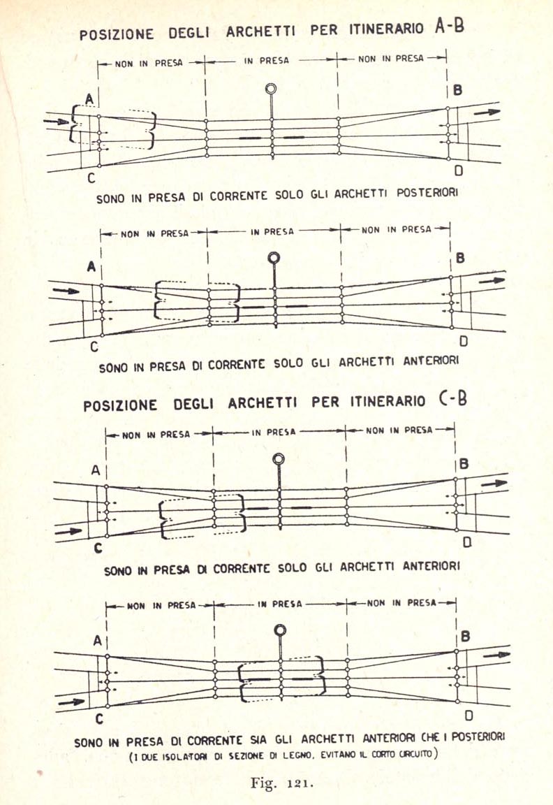

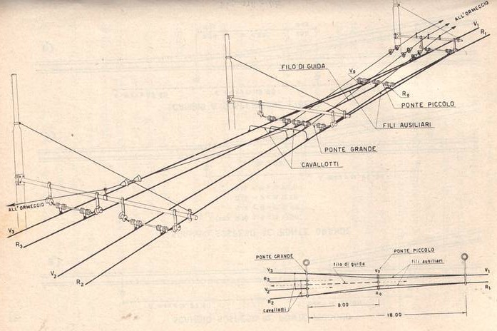

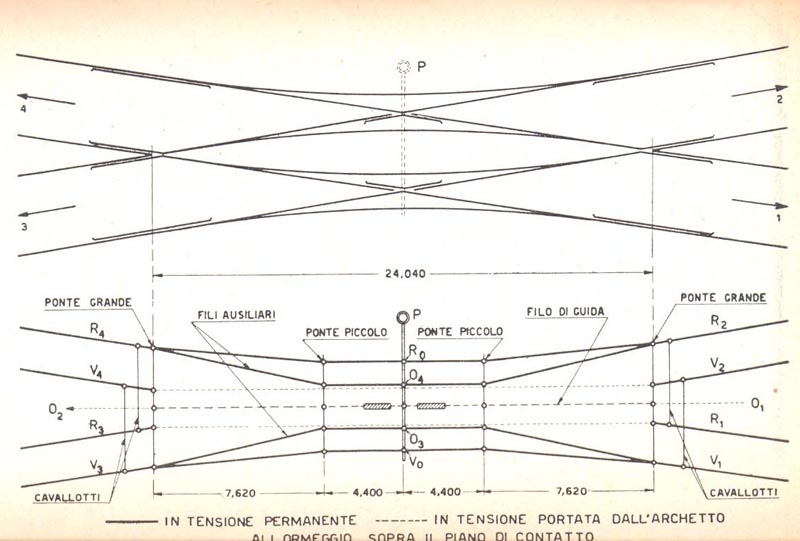

mi pare di avere altro.....
trifase-inglese-3.jpg [ 138.7 KiB | Osservato 3280 volte ]
trifase-inglese-2.jpg [ 71.14 KiB | Osservato 3280 volte ]
trifase-inglese-1.jpg [ 77.92 KiB | Osservato 3280 volte ]

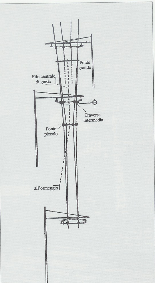

Penso che ci sia abbastanza per farsi un' idea. Avevo dimenticato questo.
scansione0001x.jpg [ 163.14 KiB | Osservato 3276 volte ]
