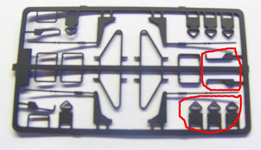

oggi volevo aggiuntivare la tipo 1936 a due assi di acme....
ma mi sono fermato ad un certo punto perchè non so dove si mettono questi aggiuntivi (cerchietto rosso)??
qualcuno sa dirmelo?
cioè forse la basetta ha aggiuntivi per tutte le carrozze di un certo tipo e questi eccedono?

Ciao, gli uni sono i corrimani da inserire negli intercomunicanti (non so se codesto tipo di carozza montasse codesti o gli altri nella realtà), gli altri sono gli occhielli che servivano ad assicurare il veicolo in caso di trasporto su navi traghetto.
Tieni presente che le lastrine contengono anche aggiuntivi che non necessariamente vanno montati su quel tipo di rotabile...
