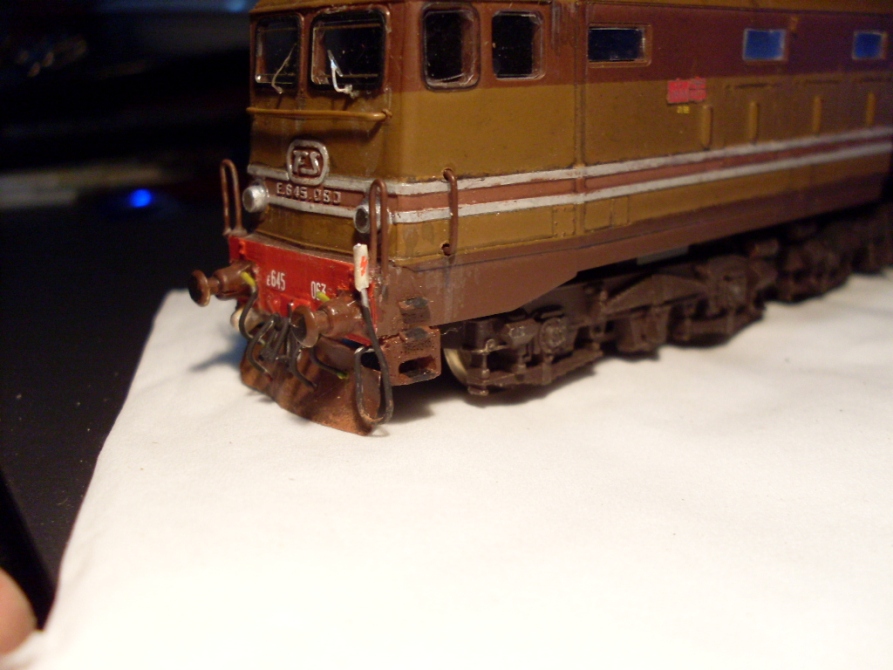

qualcuno ha trovato un modo economico per fare il rec maschio e femmina?

Ciao marcodiesel io il rec maschio lo faccio usando del cavetto telefonico spellato per riprodurre la parte più fina ( la condotta ) e per riprodurre la spina parte più grossa riinfilo nello stesso filo spellato una piccola parte della guaina spellata in precedenza
Per la femmina uso dei quadrelli per modellismo navale opportunamente sagomati.
Ciao Gianfranco

Ciao Marco,
se la loco è una rivarossi, per il rec femmina ho fatto cosi:
fil di ferro 0.2mm diametro.
ciao!!

crystal13 ha scritto:
Ciao Marco,
ciao!!
ma...? non mi sembra filo di ferro...
 Oggetto del messaggio: Re: chi sa fare il rec?
MessaggioInviato: mercoledì 30 gennaio 2013, 18:16
Messaggi: 1037
Ciao Crystal ma è 0,2mm o 2mm di diametro?
Se è di 2mm lo hai battuto con un martelletto per squadrarlo e poi sagomato mentre se è di 0,2mm come hai fatto?
Dicci tutto! :)
Ciao Gianfranco
Ciao Gianfranco
eh gianfranco,una foto?

Chiedo scusa, mi sono frainteso :lol:
Il rec femmina è gia quello rivarossi in dotazione alla loco, cio che ho fatto è l'aggiunta dell'uncino con fil di ferro di diametro 0.2mm incollato con cianoacrlilica e poi ho dipinto tutto con grigiometallizzato.
Dovessi suggerire un materiale per fare il corpo direi sicuramente plasticard in profilato.

Ecco qua!
Copia di SDC10805.JPG [ 248.77 KiB | Osservato 2788 volte ]
Ti assicuro che ci vuole più a dirlo che a farlo
Sempre con il filo telefonico spellato sono realizzate le condotte e il gancio di trazione
Ciao gianfranco
