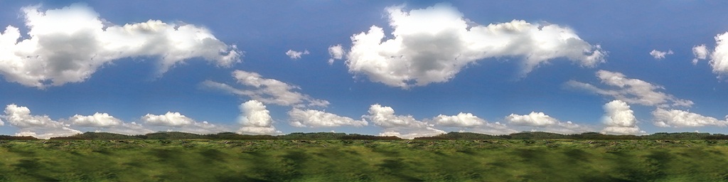

Avendo una buona predisposizione (più che altro pazienza) al fotoritocco, si potrebbe realizzare una immagine ripetitiva "neutra", in cui la parte destra combaci con quella di sinistra.
Nell'esempio qui sotto (uno sfondo per il simulatore di treni Openbve), l'immagine è ripetuta 2 volte, ma può essere ripetuta all'infinito dando l'impressione di essere una foto unica.
Luigi Cartello
background.jpg [ 80.17 KiB | Osservato 2407 volte ]
