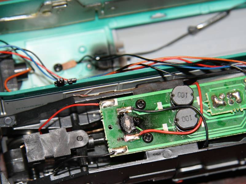

Ieri ho fatto girare la E402A Acme, presa di seconda mano ma in ottimo stato e finora usata solo su un metro di binario facendo due avanti/indietro per prova.
Fin dall'inizio la marcia appariva incerta in alcuni tratti, ma ho pensato che doveva sgranchirsi un po'... dopo una percorrenza di 20 metri circa sembrava leggermente migliorata. Procedo col secondo giro sul plastico sociale, alla fine del lungo rettilineo rallenta... rallenta... si ferma... fuma!
Non resta che appurare: è svampata signò! :shock: :shock: :shock:
Commento file: è svampato signò!
svampato.jpg [ 6.22 KiB | Osservato 6588 volte ]
Ecco una foto di come si presentava aprendo la cassa.
Ora, tralasciando i "ti avevo detto di non comprare acme", qualcuno sa cosa fare per sistemarla? In foto si vede il componente "fumato" con tanto di alone nero attorno e in corrispondenza anche sul sottotetto.

Non sono espertissimo, ma mi sembra o un led o una resistenza, per caso ha il 3 faro funzionante?
Mariano

Per quel poco che l'ho vista girare, non mi sembrava avesse il terzo faro acceso, e in ogni caso, non esiste una corrispondenza dall'altro lato, per il terzo faro sopra l'altra cabina. Forse è un diodo, ma non led.

Al 99% credo sia il condesatore antidisturbo del motore che è andato in corto. Toglilo (dissalda o spaccalo con una tronchesa) se il motore e le induttanze (i cosi rotondi che si vedonno in foto con la scritta 100) non sono "andati", la loco dovrebbe ripartire. Se volessi ripristinare il componente, ti basta metterne uno (anche non smd) da 47 nF 50V.
Se le induttanze si sono interrotte.... toglile e metti al loro posto un ponticello con un pezzo di filo rigido.
Despx

ciao despx, se fosse stato il condensatore a bruciarsi, non doveva fare un piccolo "botto"?

Anche i condensatori elettrolitici SMD possono fare il botto.... tutti i condensatori elettrolitici (meno quelli corazzati) sono passibili di esplodere se sottoposti a polarità inversa o a tensione più alta di quella nominale.
Normalmente quel condensatore non è elettrolitico, per cui è andato in fumo solo x scarso isolamento (o scarsa qualità :!: )
Altra azione da fare per recuperare il tutto è quella di cercare di eliminare con un piccolo fresino tutta la parte carbonizzata: alcune vetroniti, carbonizzando diventano conduttive, per cui diventa fondamentale rimuovere la parte rovinata. Altrimenti va sostituito lo stampato..... :shock:

Confermo! I condensatori al poliestere (come il componente fuso) solitamente, fondono fumando e basta. Discorso diverso per gli elettrolitici e molte volte, anche quelli al tantalio dove possono anche esplodere se la valvolina di sfogo non cede...
Quel condensatore, insieme alle induttanze, realizza uno snubber per la soppressione dei disturbi generati dal motore, il fatto che sia fumato può avere enne cause... componente difettoso, componente sottodimensionato, alimentatore con una frequenza del PWM che ha mandato in risonanza il condensatore (cioè il condensatore a ridotto la sua resistenza interna a zero), un picco di tensione brevissimo ma molto alto in volt sfuggito dall'alimentatore che ha però danneggiato il dielettrico del condensatore, impulsi spuri generati dal motore tramite lo scintillio delle spazzole o dei carboncini di valore anomalo tale da perforare il condensatore, ecc
