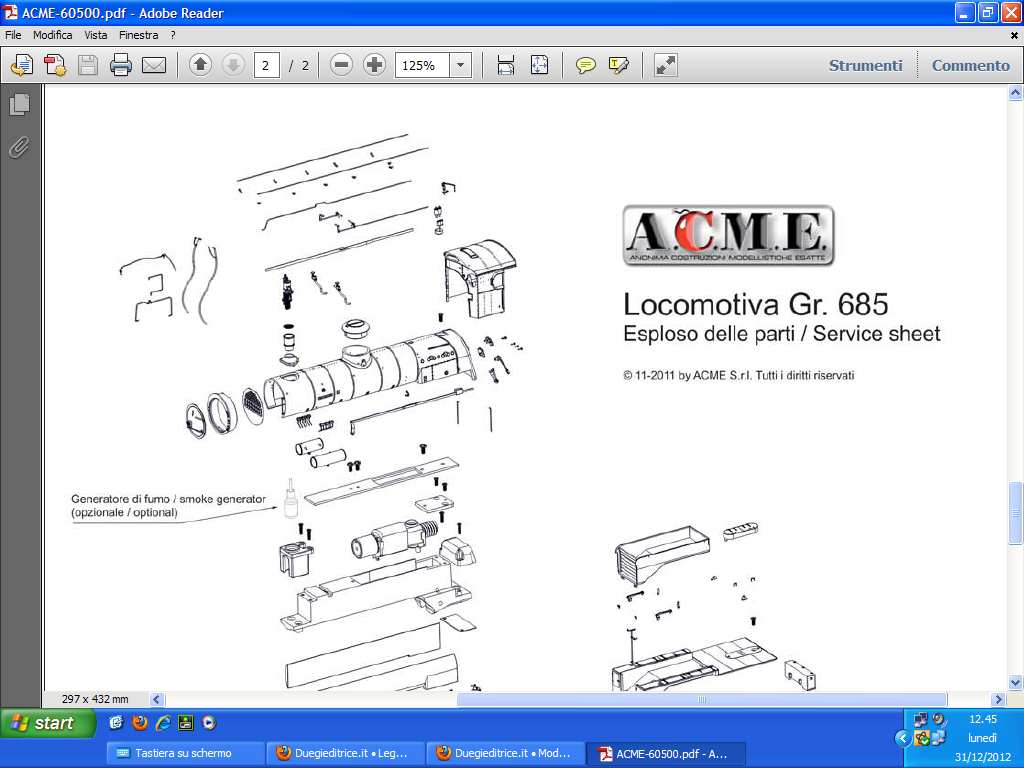

Se non hai già risolto guardati questo esploso.
Appunti01.jpg [ 67.75 KiB | Osservato 3243 volte ]

Grazie Andrea
Ma che tipo e marca è sto coso disegnato ?
Si infila smontando il fumaiolo o bisogna togliere la caldaia ?

Non lo so, non ho l'ACME 685 e in conseguenza non l'ho montato, ma guardando l'esploso e sul sito Seuthe (di solito vengono usati questi), dovrebbe (potrebbe ?!) essere un Seuthe N.:24

per dispositivo fumogeno ho utilizzato il Seuthe n. 23 asportando la parte superiore finale della guaina termoprotettiva ed adattando leggermente il fumaiolo. Va smontata tutta la carrozzeria
perchè vanno saldati i 2 fili sul circuito stampato. Nel tender va cavallottato il ponte sul circuito lato sx. Personalmente lo sconsiglio:
a)- ai non pratici anche perchè va modificata la mappatura del decoder.
b)- a me i dispositivi fumogeni ad ampolla/fiaschetta non hanno mai soddisfatto in pieno (comunque opinione assolutamente personale)
Cordiali saluti

Finalmente con l'intervento del noto centro digitale di Milano sono riuscito a far fumare la 685.
Per la cronaca è stato montato il Seuthe n°28 ed è anche stata modificata l'alimentazione della luce in cabina gestita ora dal decoder con possibilità di diminuire la luminosità a piacere nonchè di spegnerla ed accenderla.
Avendo tolto la griglia al fumaiolo mi sembra che quest'ultimo sia di ottone e non di plastica. Me lo confermate ?
Anche la caldaia è di metallo ?
