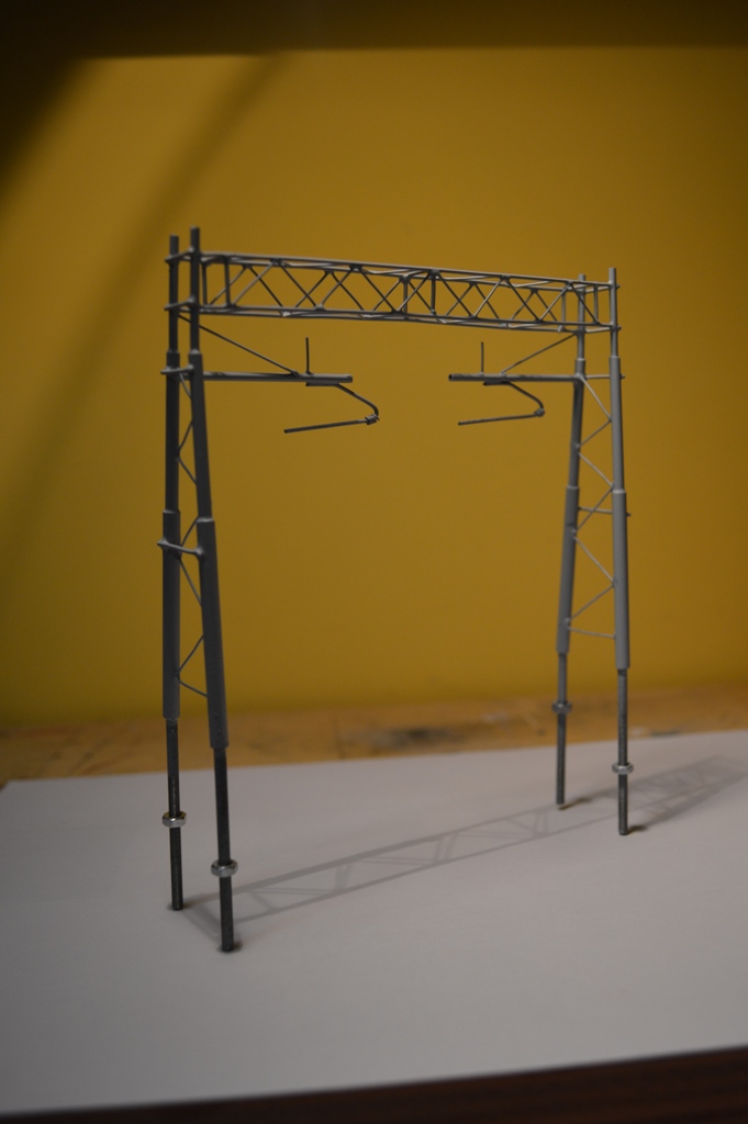

Buonasera , direi il numero 250 della concorrenza , allego una foto dei portali che ho costruito lo scorso anno seguendo le istruzioni della rivista.
Mancano i contrappesi della catenaria e i basamenti in legno ad imitazione dei plinti in cemento.

ricordo che per tenere perpendicolare le due fila di "zeta" per la saldatura diceva di usare un angolo di legno di quelli che si usano per gli spigoli delle pareti di casa (l'avevo pure comprato, ma con il trasloco avevo perso di vista la rivista)
A propostio la barra filettata dove l'avete trovata?
 Oggetto del messaggio: Re: traliccio TE
MessaggioInviato: mercoledì 20 febbraio 2013, 19:18
Messaggi: 409
La barra filettata rigorosamente zincata, per poterla saldare a stagno ,si acquista dal ferramenta con i dadi e le rondelle.

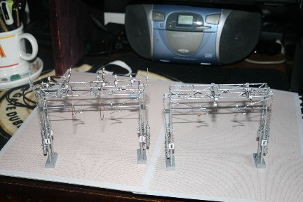

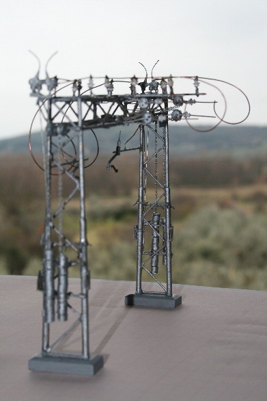

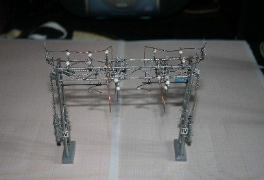

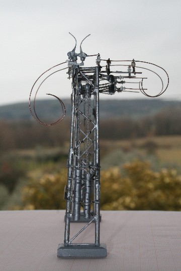

ecco uno dei miei portali autocostruiti in ottone e rame,saldature a stagno manuali,i braccetti delle mensole sono "iltreno",i sezionatori a corna (completi di attacchi alla base del palo x l'azionamento a mano ),"lineamodel"e gli isolatori "sommerfeldt",il resto e' tutto autocostruito comprese le tabelle"attenzione al sezionamento"e quelle di identificazione del portale (questo in foto e' il I-IV cioe' sara' il primo portale che si incontrera' entrando in stazione oppure l'ultimo in uscita dalla stazione),l'altezza dal piano del ferro al filo di contatto e' di mm.70, l'interasse tra i due binari e' mm.50,purtroppo al momento non ho l'aerografo funzionante e ho dovuto dare la colorazione manuale a pennello
