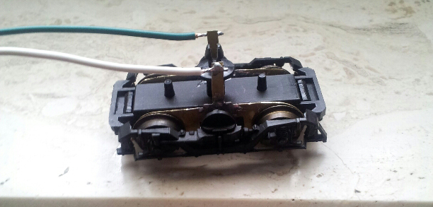

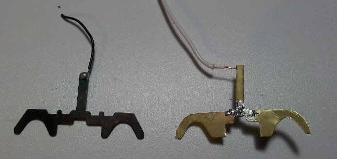

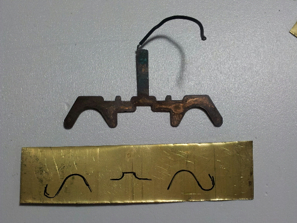

l'ho fatto proprio qualche giorno fa...l'ho fatto in ottone ma sarebbe meglio in rame...
663_captazione2.jpg [ 180.18 KiB | Osservato 6662 volte ]
663_captazione1.jpg [ 234.01 KiB | Osservato 6663 volte ]
663_captazione3.jpg [ 123.12 KiB | Osservato 6663 volte ]

I due "chifeletti", essendo rigidi, servono poco o niente; per migliorare la presa di corrente vanno tranciati e, al loro posto, saldati sul moncherino della presa due spezzoni di filo di rame elastico che si infilino nelle gole delle ruote ed esercitino una certa pressione. Invece i due dentini superiori, che vedo mancano nel pezzo copiato, servono ad incastrare la presa nel telaio del carrello e vanno mantenuti.
