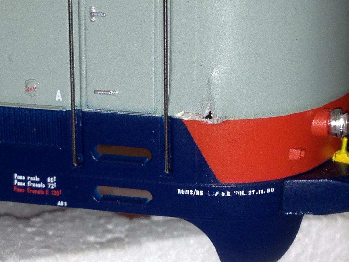

Salve a tutti. Mi rivolgo ai più esperti di me o, in ogni modo, a chi ha fatto già esperienza.
In pratica dovrei riparare la cassa di una E444 che ha due crepe, una delle quali piuttosto pronunciata. Vorrei alcuni consigli circa il materiale da usare. Ho pensato allo stucco della Molak, del quale se ne parla in varie discussioni su questo forum, ma non so se sia sufficiente per fare una buona saldatura. In particolare non vorrei che, quando vado a rimontare la cassa che, come tutti sanno, va allargata per farla entrare sul telaio, lo stucco non tenga e salti via. Qualcuno mi ha suggerito di usare il Forex, di cui non ho la minima esperienza.

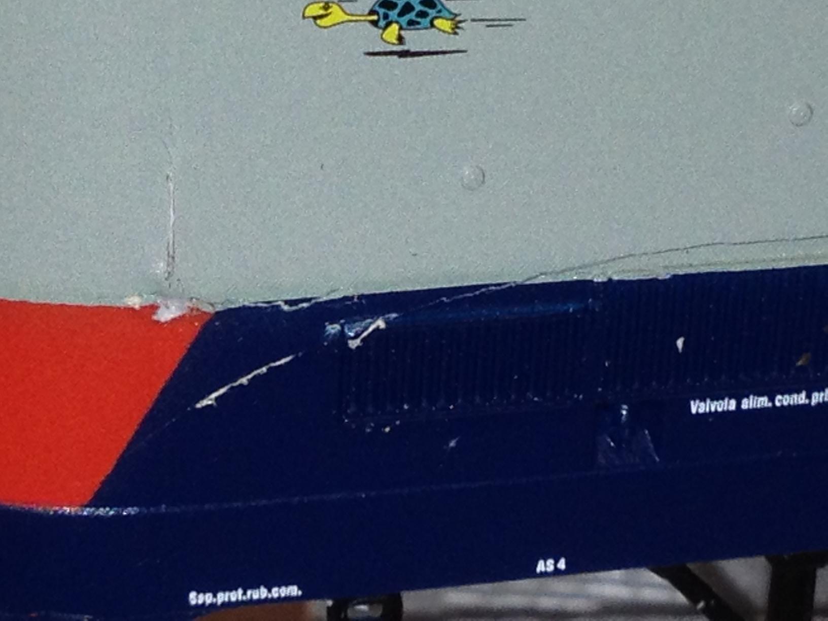

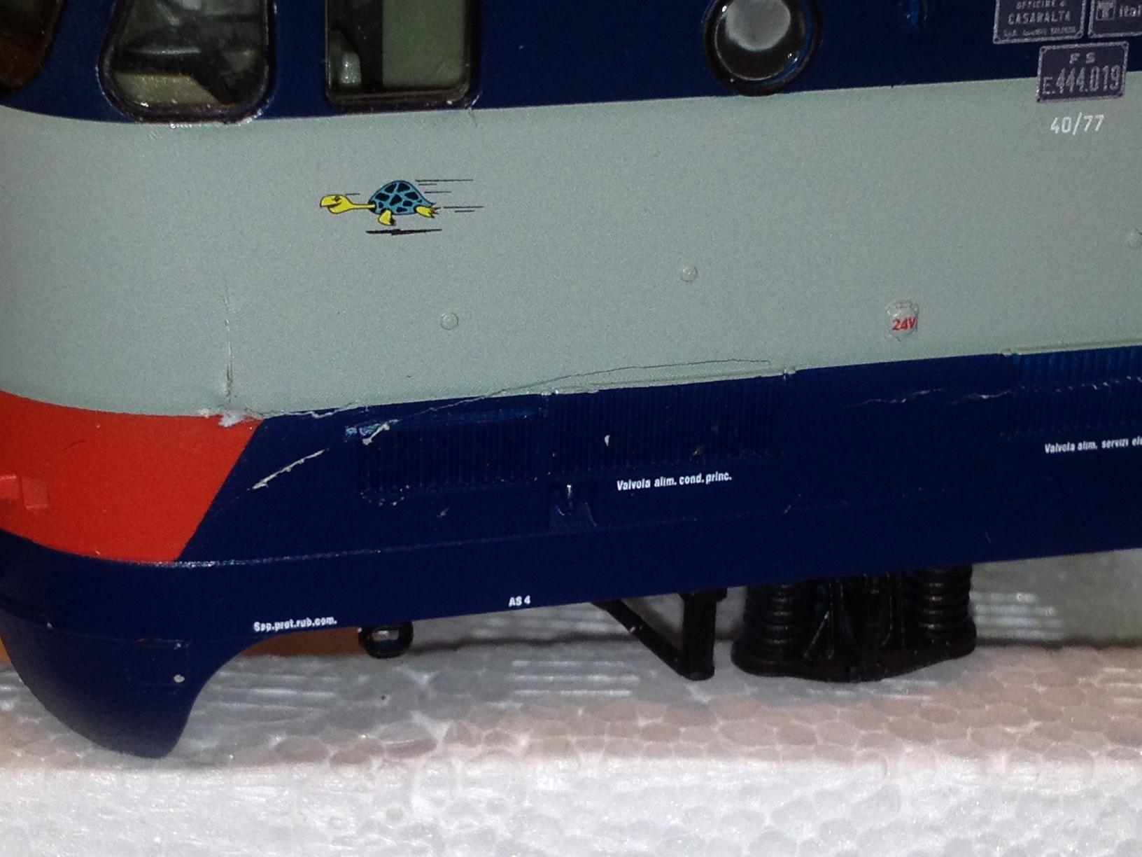

Intanto grazie per i consigli. Premetto subito che la parte interna é a filo con il telaio e, quindi, lo spazio é davvero minimo. In ogni modo sarei orientato ad agire dall'interno, cercando di stare a filo con la cassa. La parte esterna non vorrei toccarla per niente, ovvero avevo pensato, una volta chiusa la crepa, di riverniciarla come al vero, ossia con la classica toppa di vernice di colore più o meno uguale. Ho omesso di dire che, a lavoro finito, voglio invecchiare la loco.
Ora provo a postare qualche foto.
Saluti.
Tiziano

Beh, io proverei a vedere la cosa da un altro punto di vista. Lascia le crepe come sono togliendo l'aspetto plasticoso della stampata, simulando ad esempio un bel velo di ruggine e invecchia piuttosto pesantemente la cassa e poi il telaio. Anche al vero (e se fai un po' di ricerca potresti trovare conferma da molte foto in rete o sulle riviste) càpitano sfregamenti ed ammaccature che non sempre vengono subito riparati. Anche se si tratta di una macchina per servizi di rango, immaginando la grande revisione non troppo lontana, questo aggiunge realismo e diversifica un pochetto il parco. Se uno volesse farlo apposta molto difficilmente riuscirebbe a fare di meglio.

Queste non sono crepe, sono veri e propri buchi. Se fossero state solo crepe, le potevi sistemare con il MEK, ma per il riempimento delle stesse dovresti fare dell' ABS liquido, ovvero sciogliere granuli di questa resina (ABS) nel mek in modo da ottenere una soluzione pastosa, da applicare e far asciugare almeno 24 ore.
In bocca al lupo.
Fabrizio.

Fai come dice Fabrizio, è la cosa migliore anche se ci vuole un po' di attenzione. Per procurarti dell'ABS puoi provare con dei frammenti di rottami di casse Roco. A dire il vero anche gli sprue dei kit Walschaert sono di ABS, ma credo abbiano abbondato con il butadiene e il materiale risulta di qualità minore. Se poi te la senti, puoi sacrificare un mattoncino Lego. Ti consiglio di piallare via dei riccioli sottili dal pezzo con un cutter e poi bagnarli con appunto del MEK (chemistry for dummies: metil-etil-chetone, da non confodere con l'acetone che è dimetil-etil-chetone) o, vista la dimensione dell'intervento, con la colla Tamiya di cui sopra.
