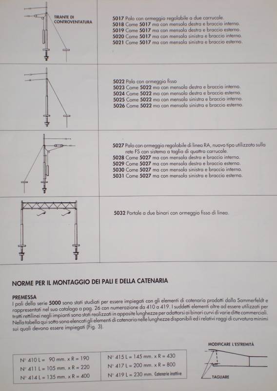

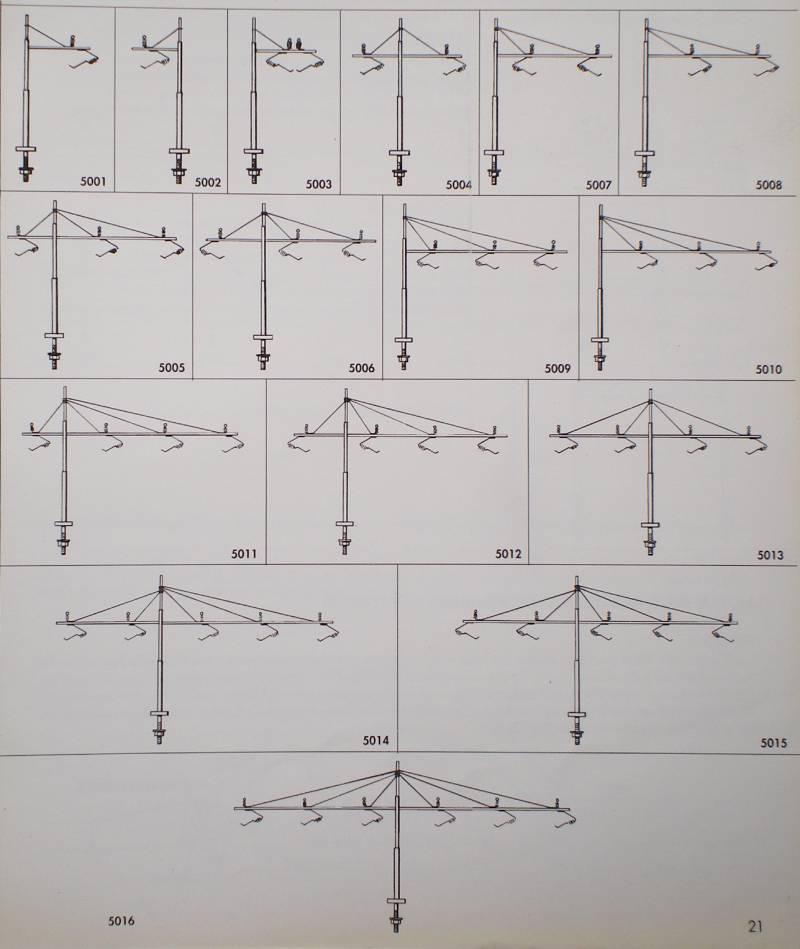

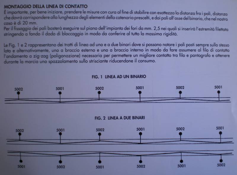

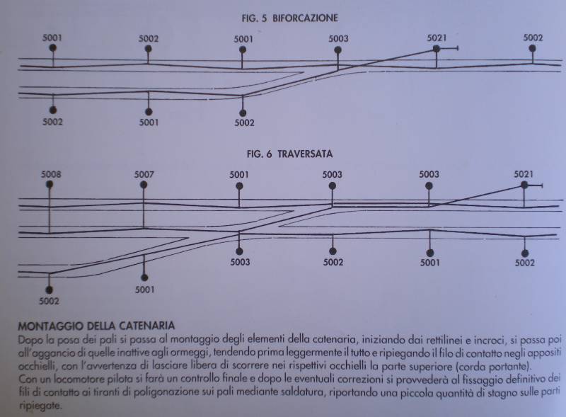

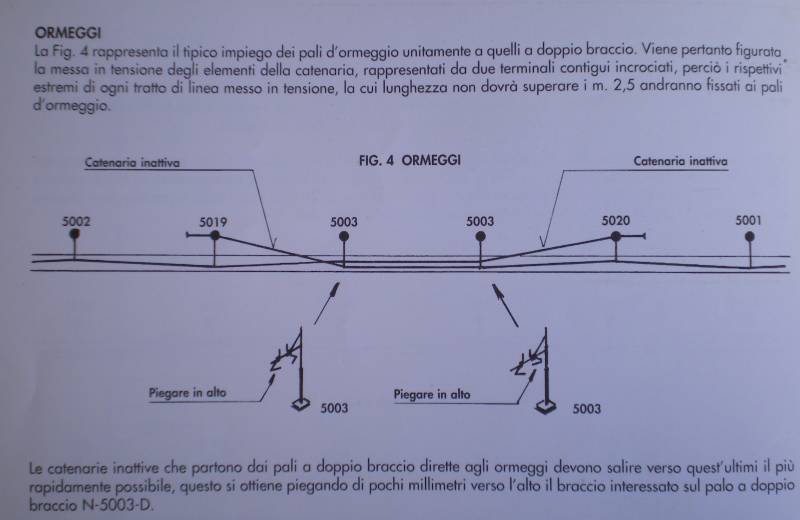

Eccoti tre disegni molto, molto esplicativi...
Sono sicuro che con questi risolverai il problema!
Credo saranno utili a tanti nostri amici.
IMGP4537-1.jpg [ 54.32 KiB | Osservato 7473 volte ]
IMGP4535-1.jpg [ 38.3 KiB | Osservato 7473 volte ]
IMGP4536-1.jpg [ 49.11 KiB | Osservato 7473 volte ]
E qui la legenda per capire quali sono i tipi di pali mostrati nelle varie situazioni.
IMGP4539-1.jpg [ 66.34 KiB | Osservato 7473 volte ]
IMGP4540.JPG [ 52.68 KiB | Osservato 7473 volte ]
Buon lavoro!! :wink:
Carlo.

Salve a tutti, siccome ho un problema analogo, di capire come funziona la catenaria realistica nei deviatoi, ossia se i fili di contatto si incrociano o meno, mi inserisco nel topic e vi posto l'immagine come l'ho interpretata:
Se faccio come ho disegnato, faccio bene o no? È realistico o no?
Grazie a chi vorrà/potrà rispondere.
Gianmarco
 Oggetto del messaggio: Re: AIUTO DISPOSIZIONE PALI E CATENARIA FS
MessaggioInviato: martedì 6 aprile 2010, 12:02
Iscritto il: mercoledì 11 gennaio 2006, 21:48
Messaggi: 871
Località: Regno di Trevi (PG)
I fili sopra i deviatoi posso tranquillamente incrociarsi, l'importante è che il filo di contatto del ramo deviato passi sopra a quello di corretto tracciato (nella realtà viene crata una specie di asola sul filo di contatto del CT con un altro pezzo di filo posto superiormente e quello della deviata lo si fa passare in mezzo).
ciaociao
