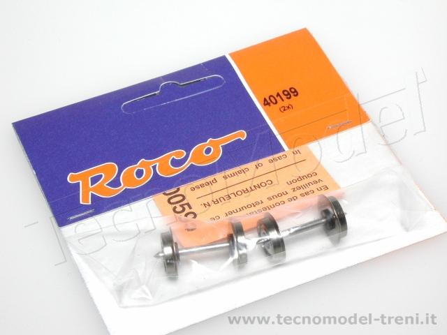

Questi Roco da 11 mm potrebbero essere la soluzione???metallici ma isolati entrambi :roll:

Si, le ruote sopra illustrate sono isolate l'una dall'altra, ma ... in pratica una sorta di "calza"in rame fra il puntale dell'asse ed il porta asse ... da puntale a puntale non sussiste alcun isolamento.
Le sale formate da due assi metallici ma collegati fra loro da uno spesso tubetto di plastica nera (come le 100porte) sono troppo grosse e, essendo molto in vista, peggiorano alquanto il realismo.
Resto curioso di conoscere come va a finire questa storia; forse la migliore soluzione resta quella di prendere la correnre direttamente da ogni ruota, ma incombe l'effetto frenatura.
