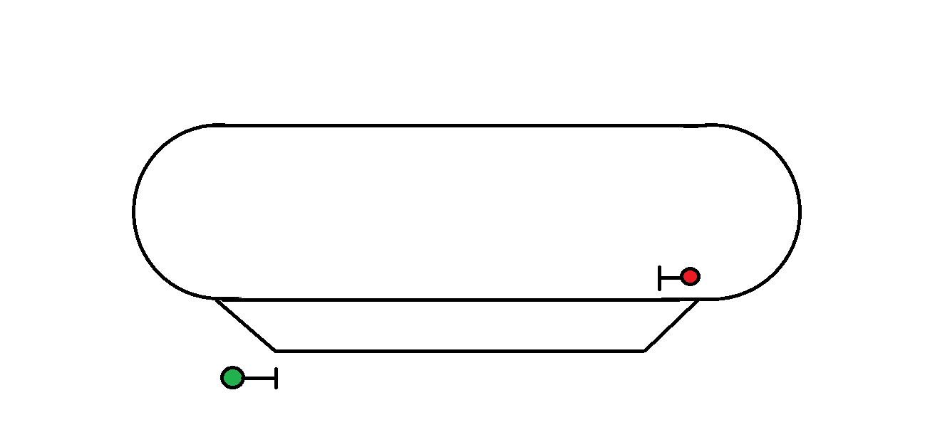

Vorrei realizzare un minimo (dico un minimo) di segnalamento sul mio plastico, che rappresenta un ovale a singolo binario con binario di incrocio in stazione.
Ecco lo schema:
Schema.png [ 15.93 KiB | Osservato 1887 volte ]
In pratica vorrei che i due segnali siano collegati in modo che commutando uno sul verde, l'altro passi automaticamente sul rosso e viceversa.
I segnali li comando con il modulo roco 10775 passando per un relais, se collego entrambi i segnali allo steso relais funziona?
I relais ils dove vanno possizionati in questo caso ?
Grazie per il vostro aiuto

Uploaded with ImageShack.us
questo schema dovrebbe andare bene
Ninni

Grazie,
I relais ils dove vanno messi (se vanno messi) ?
I segnali sono roco cod. 40021 (sncf)

wilpu ha scritto:
Grazie,
Nessuno sa come collegare i relais ils roco al relais bistabile?
Avrei bisogno di uno schema super elementare.
Grazie mille per il vostro aiuto
