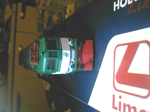

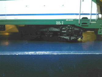

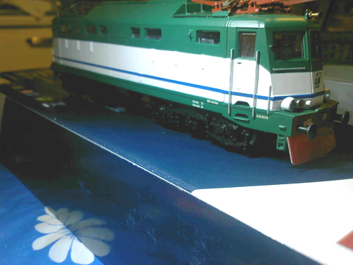

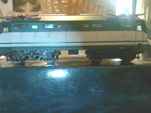

Voglio mostrare questa mia semplice elaborazione per invogliare ed incoraggiare chi come me me non ha grandi finanze e le nuove leve
tempo fa comperai una e 424 hornby lima e subito mi resi conto che i due problemi piu grossi per farla diventare bella erano l'altezza dai carrelli e i pantografi
se per la sostituzione dei pangrafi non ci sono molti problemi, invece per abbassare il modello non è poi cosi semplice
io ho proceduto cosi
1 smontare la cassa eliminare il circuito elettrico stampato togliere la parte superiore interna che tiene i vetri (i vetri li ho poi tenuti in sede con una goccia qua e la di colla all'interno tra un finestrino e l'altro
2 rimuovere i conduttori di luce sulle testate (si perde l'illuminazine esterna) perche ostacola la salita del telaio metallico
io li ho montati con un velo di colla e poi dall'interno con un dremel ho molato tutto a filo cassa cosi rimangono solo i pezzi che simulano i vetri dei fanali visibili da fuoroi
3 il telaio metallico va poi molato leggermente su entrambi i lati lungo tutto il fianco perche sennò picchia sui vetri e non sale nella cassa
vanno poi molati gli angoli estremi dei carrelli che abbassando toccherebbero e non ruoterebbero e eliminati i perni sul telaio in metallo che fungono da fermi sulla cassa sotto in mezzo per non fare salire la stessa
questi sono i risultati a voi la sentenza....

Sembra un buon lavoro. Se applichi anche le condotte pneumatiche, gancio e i REC migliora ulteriormente.
L'unica critica la faccio al vomere, un po' posticcio. Sarebbe meglio metterne uno più realistico o eliminarlo del tutto.

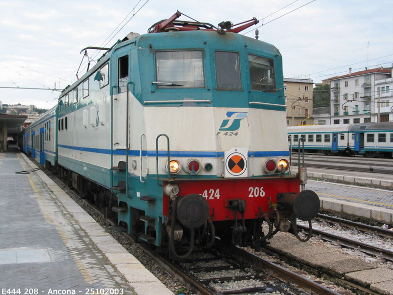

Per essere una macchina delle serie economiche l'idea è buona. Si, aggiungi le varie condotte pneumatiche REC e metti un vomere più realistico, magari ricavato da una E424 delle serie collection, altrimenti eliminalo proprio visto che anche al vero molte macchine ne erano sprovviste. Per migliorare questo tipo di modelli inoltre un invecchiamento e sporcatura non guasta mai.

si effettivamente il vomere è di cartone autocostruito quindi non il massimo, lo potrei togliere ma il carrello visto da davanti non è per niente realistico
le condotte le ho in giro e le applichero ma una cosa che mi lascia perplesso sono i fanali veramente grandi rispetto al vero
voi cosa dite?
