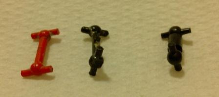

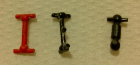

ho estratto i due alberini cardanici e li ho confrontati col ricambio Rivarossi HS1281 (alberino per HR2003 HR2004)
sono diversi! (vedi foto)
I Lima sono quelli di sinistra (per giunta diversi tra loro: il rosso ha le aste delle teste parallele; il nero le ha perpendicolari) il RR a destra
in dettaglio:
I Lima hanno le aste distanti 9mm il RR 7mm. Inoltre le sfere del RR sono più grosse (sembrano: non ho misurato), come maggiore è il diametro dell'albero vero e proprio. Tieni presente che già gli originali tendono a sfilarsi dalle sedi percorrendo curve strette (può essere questo il motivo per cui l'hai perso...)

Ho preso una barra filettata M3, tagliata a lunghezza, assottigliata in corrispondenza dell'inizio della sfera dell'originale, forata con punta di 1,5 in corrispondenza delle sfere, infilato un perno dello stesso diametro (o appena + piccolo) e saldato il tutto. ritengo che dinamicamente sia meglio avere i 2 perni a 90° piuttosto che paralleli.... :wink:
Max
