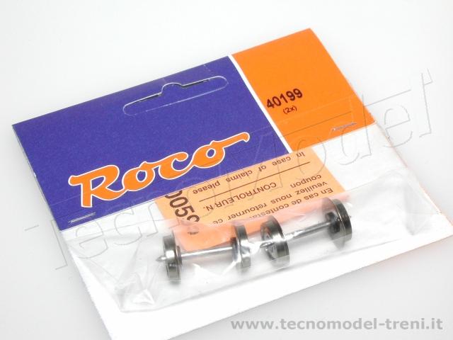

Le 100 porte Roco hanno due assi metallici ma collegati fra loro da uno spesso tubetto di plastica nera,controllata col tester ogni ruota è isolata elettricamente dall'altra:il diametro però è di poco superiore e quindi montate sulle terrazzini toccano i ceppi dei freni.Ho cercato in un catalogo Roco un po' vecchio ma, a parte il diametro, non mi pare ci siano assali con questa caratteristica...se qualcuno ne sa di più è benvenuto! :wink:

Messaggi: 4160
Questi Roco da 11 mm potrebbero essere la soluzione???metallici ma isolati entrambi :roll:

Si, le ruote sopra illustrate sono isolate l'una dall'altra, ma ... in pratica una sorta di "calza"in rame fra il puntale dell'asse ed il porta asse ... da puntale a puntale non sussiste alcun isolamento.
Le sale formate da due assi metallici ma collegati fra loro da uno spesso tubetto di plastica nera (come le 100porte) sono troppo grosse e, essendo molto in vista, peggiorano alquanto il realismo.
Resto curioso di conoscere come va a finire questa storia; forse la migliore soluzione resta quella di prendere la correnre direttamente da ogni ruota, ma incombe l'effetto frenatura.

Ci sarebbero poi gli assali codice Roco 40267 isolati a norma RP 25 da 11 mm...
