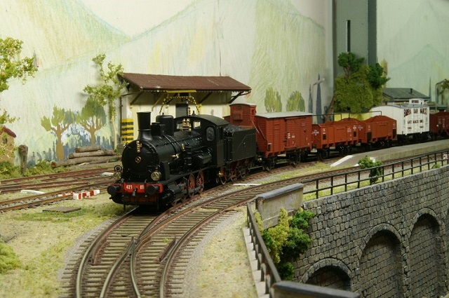

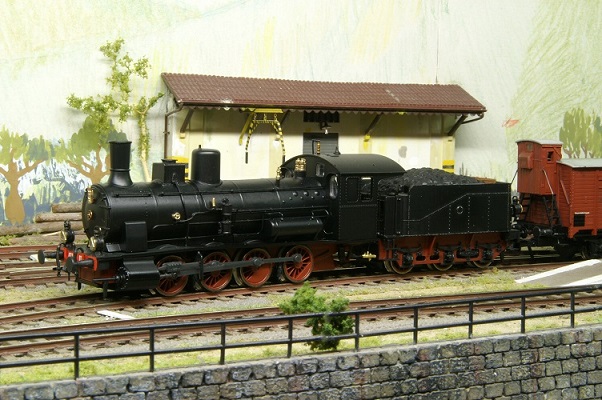

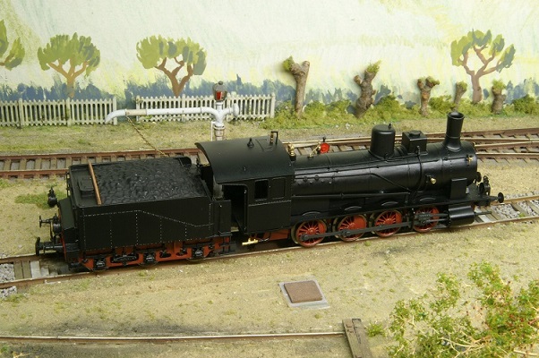

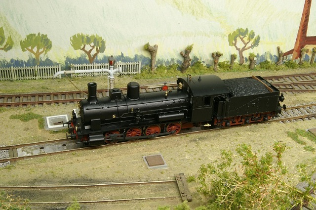

Dopo molti mesi di officina sta rientrando in servizio la mia Gr 421 010 , base di partenza la versione austriaca di Piko (pagata pochissimo) .
Mancano ancora alcune cosette come le targhe , un po' di attrezzi sul tender , su cui è stato fresato il carbone nella parte posteriore per far risaltare la botola dell'acqua .
Alcune foto ...
Giancarlo

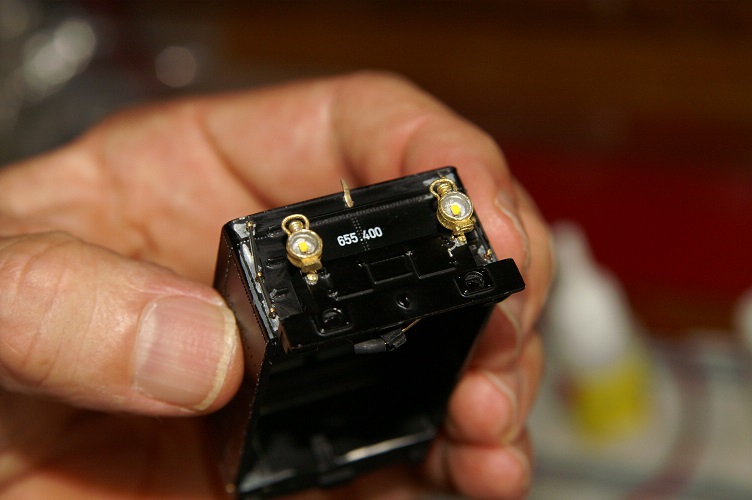

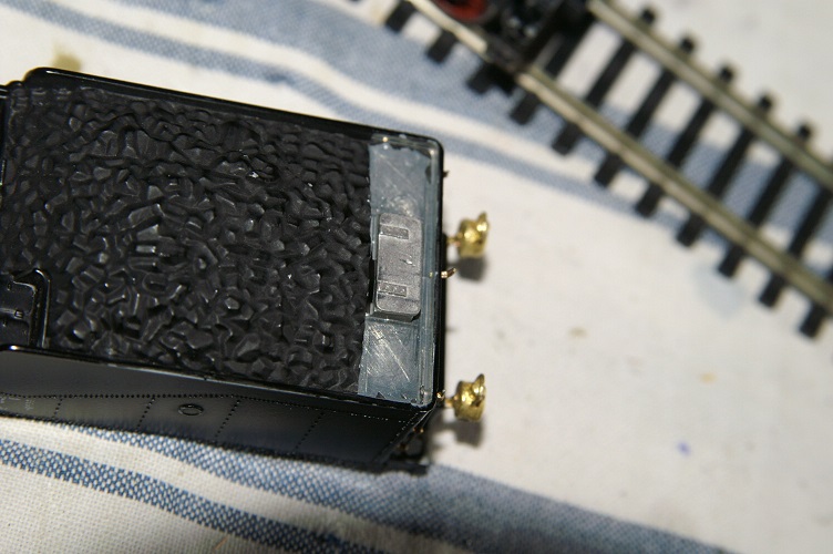

Solo un paio di foto del posteriore modificato , e con i fanaloni , illuminati con led , a sbalzo sulla cassa porta attrezzi .
Sul davanti ho montato una tramoggia per il carbone e l'asta del freno a mano a bilancere ,ma non ho foto ...
Giancarlo
