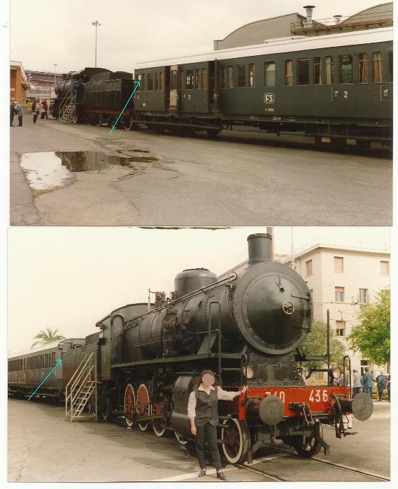

Ciao Alessio, ho postato la foto di una B 39.000 qui:
viewtopic.php?f=21&t=70503
spero possa esserti di aiuto.
 Oggetto del messaggio: Re: Finestrini testata Centoporte "lunghe" Bz 39.000
MessaggioInviato: martedì 21 maggio 2013, 20:18
Nome: Alessio Andreacchio
Messaggi: 1968
Ti ringrazio Alessandro, ma mi servirebbe una foto anche della testata opposta per chiarimento definitivo.
Grazie comunque per la dritta.
Alex
MessaggioInviato: martedì 21 maggio 2013, 20:22
Messaggi: 2001
Eccola:
B 39.006 Roma S.L..jpg [ 61.79 KiB | Osservato 1308 volte ]
Le frecce indicano i finestrini frontali, sulla prima immagine il finestrino frontale si evince attraverso quello della prima porta (compartimento capotreno).

Lato "capotreno" DUE finestrini, lato opposto testate cieche.
Voltan "Carrozze FS" pag. 60, Cherubini "Carrozze FS 1983" pag.34.
