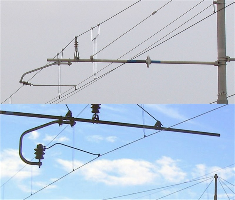

Scusate mi sapreste dire la differenza tra i pali tipo M26 con braccio 1937 e braccio 1970?
Vedendo le immagini Non capisco cosa cambia tra "i bracci" ...
Devo dedurre che il 1970 è il tipo attualmente presente sulle linee a partire dal 1970?

E come te lo spiego.... Vediamo, si, il braccio di poligonazione di tipo 1970 è quello attuale, o quasi, mentre il 1937 è quello con l' isolatore di tipo verticale alla cui sommità è imperniata la zampa di ragno, speriamo che qualcuno metta delle foto, così si capisce meglio.

Ovviamente se segui l'epoca "pupazzetti" il braccio '37 puoi impiegarlo in pochissimi esemplari e solo su qualche tronchino... :-)

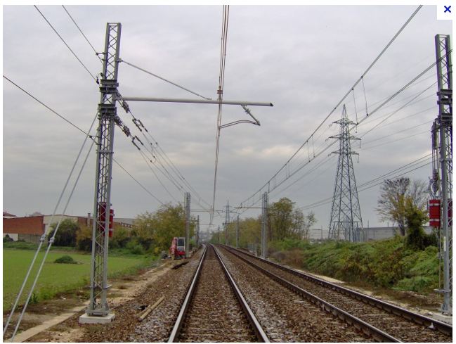

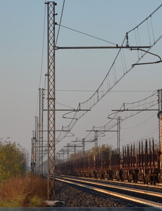

Ecco qui i bracci tipo 1937, 1970 e quello di ultimo tipo impiegato ad esempio sulla Milano-Bologna tradizionale e Milano-Padova.
Per i pali tipo M non ti so dire nulla, ma ho sempre saputo che dal 1970 in poi in piena linea siano impiegati pali tipo LS e in ambito di stazione pali tipo M.
Commento file: palo tipo LS con braccio tipo 1970

Commento file: Braccio del nuovo tipo impiegato su linee a forte traffico

Commento file: In alto braccio tipo 1970 e in basso braccio tipo 1937
