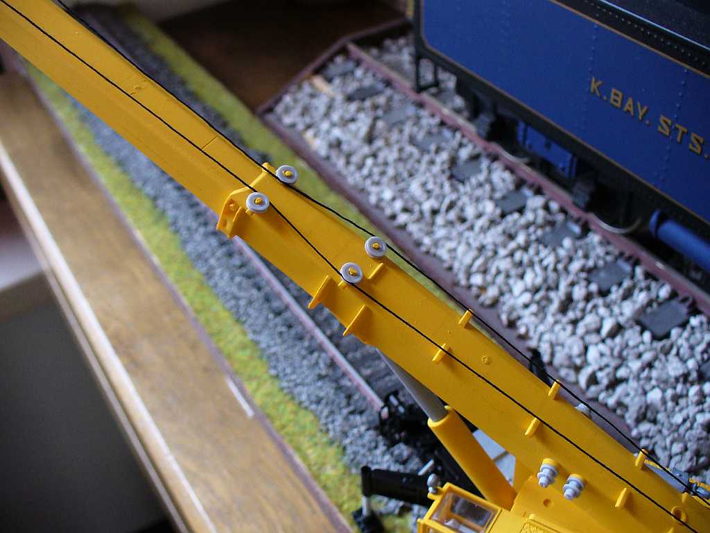

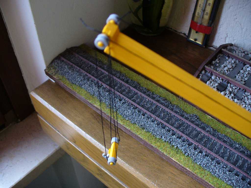

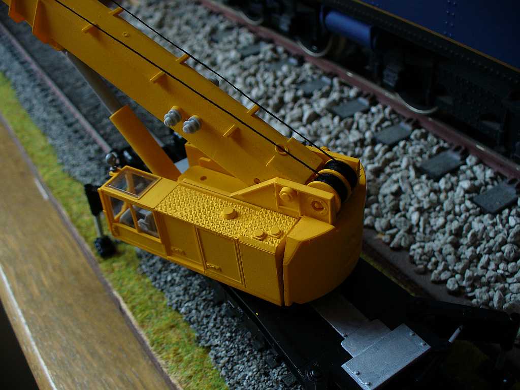

Ciao, mi servirebbe un consiglio, ho montato e verniciato con aerografo la Gottwald GS 100.06 T di Kibri, sono sodisfatto del risultato ma il filo in dotazione per i cavi fa veramente pena!!
Cosa mi consigliate?
Allego delle foto.
Andrea Campedelli
P1070693.jpg [ 95.97 KiB | Osservato 5791 volte ]
P1070694.jpg [ 93.04 KiB | Osservato 5791 volte ]
P1070695.jpg [ 100.09 KiB | Osservato 5791 volte ]

Il filo fa molti pelucchi che infastidiscono la bella verniciatura che hai fatto. Dovresti trovare un filo intrecciato che simula il cavo d'acciaio, (io lo avevvo trovato in una confezione kibri di una gru "terrestre" di qualche anno fa), oppure provare a passare il filo con del trasparente dato a pennello abbassando i fastidiosi pelucchi.
Appesantire un po' la parte con il gancio che mette in tensione i fili.
Alberto

Ciao ragazzi, grazie per le risposte, ma non mi sono spiegato a dovere, il problema e che quel filo e troppo rigido e dunque fatica a stare in posizione, servirebbe qualcosa di morbido, ma non saprei cosa mettere!

Scusa Andrea... non avevo guardato bene la tua terza foto: solo ora ho capito che cerchi qualcosa di ancor più flessibile!!
Certo, se il gancio fosse di metallo, col suo peso (comunque molto ridotto) riuscirebbe a tendere meglio il cavo... se ti interessa una esposizione statica (oppure una configurazione fissa tipo trasferimento) potresti risolverti ad irrigidire il cavo nella posizione prescelta (si riesce a farlo bene anche col cianacrilato) e amen.
L'unica possibile alternativa che posso suggerirti di esplorare è il filo di seta (nelle mercerie): mia moglie mi dice che è il più morbido che ci sia.
