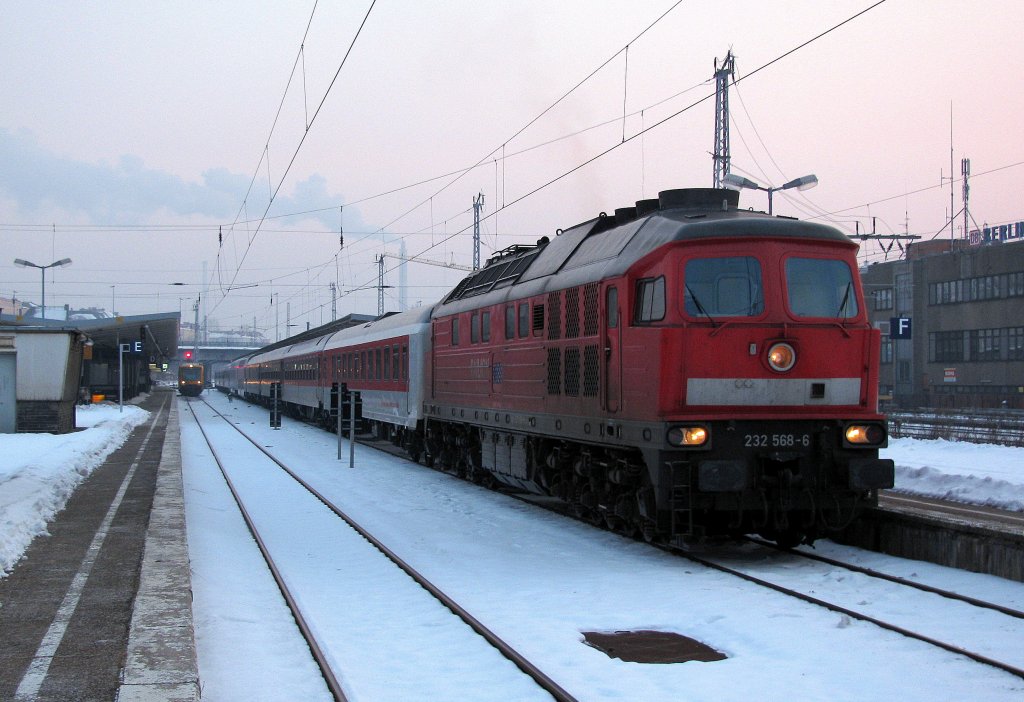

Semplicemente la sagoma tedesca al vero è abbastanza più grossa di quella italiana ed europea in generale e la Ludmilla sfrutta appieno questa possibilità.
Per darti un'idea
