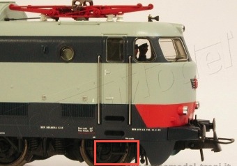

Salve ragazzi domanda abbastanza stupida ma non riesco a trovare risposte prima di commettere qualche danno !!! aperta da poco la scatola della mia tartaruga toc cosa mi rimane fra le mani?? il pezzo della scaletta :( via allego una foto dove dovrebbe trovarsi... qualcuno puo aiutarmi nel dire come posso incollarla oppure devo richiedere un nuovo carrello ??? grazie ragazzi... da premettere che posseggo humbrol clear fix

ciao, la scaletta del Roco è solidale con il carrello, se osservi quella del lato opposto ti è facile capire com'è attaccata quindi prova a vedere se riesci ad incolarla con attack altrimenti devi per forza prendere il nuovo copri carrello. spero di esserti stato utile, nel lima io li ho ricostruiti nuovi con filo di ottone e relativo scalino quindi incollati sotto la carrozzeria.

Visto il tipo di plastica....se non erro...penso sia dura incollarla.
Puoi sempre rimediare una scaletta delle 444 Lima, fare un buco nel carrello e ce la infili, come ho fatto io tempo fà ,appunto sulle Lima.
Il buco fallo in modo tale che ci si incastri il pernetto.
Auguri

grazie ragazzi domani mi metto in moto per effettuare la prova con attack .... il buco mi viene difficile in quando le mie mani da fata sono abituati a rompere... :)
