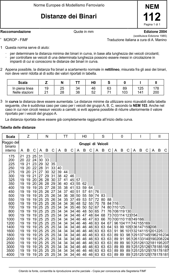

http://www.interrail.it/FIMF/images/nem/nem112.pdf

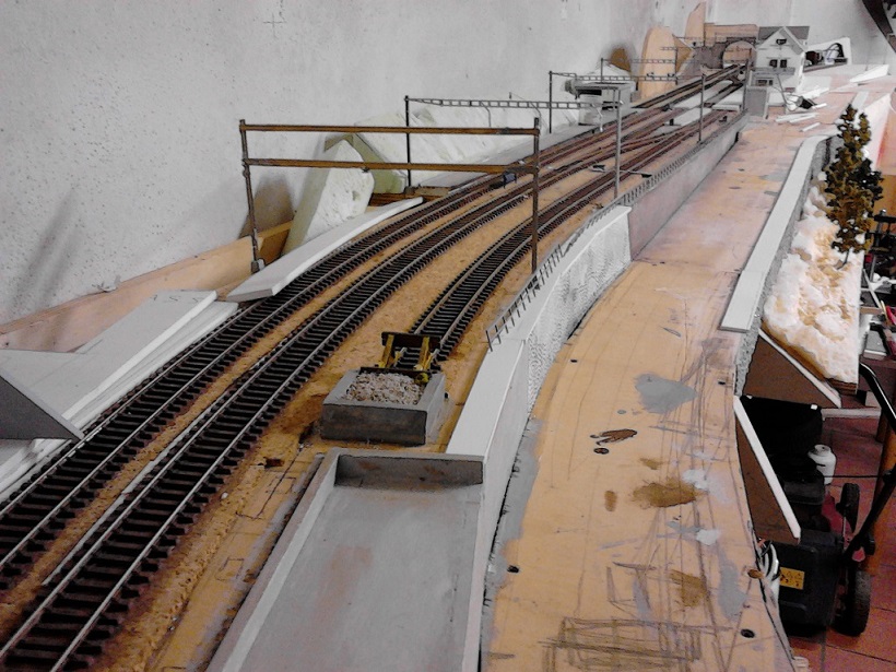

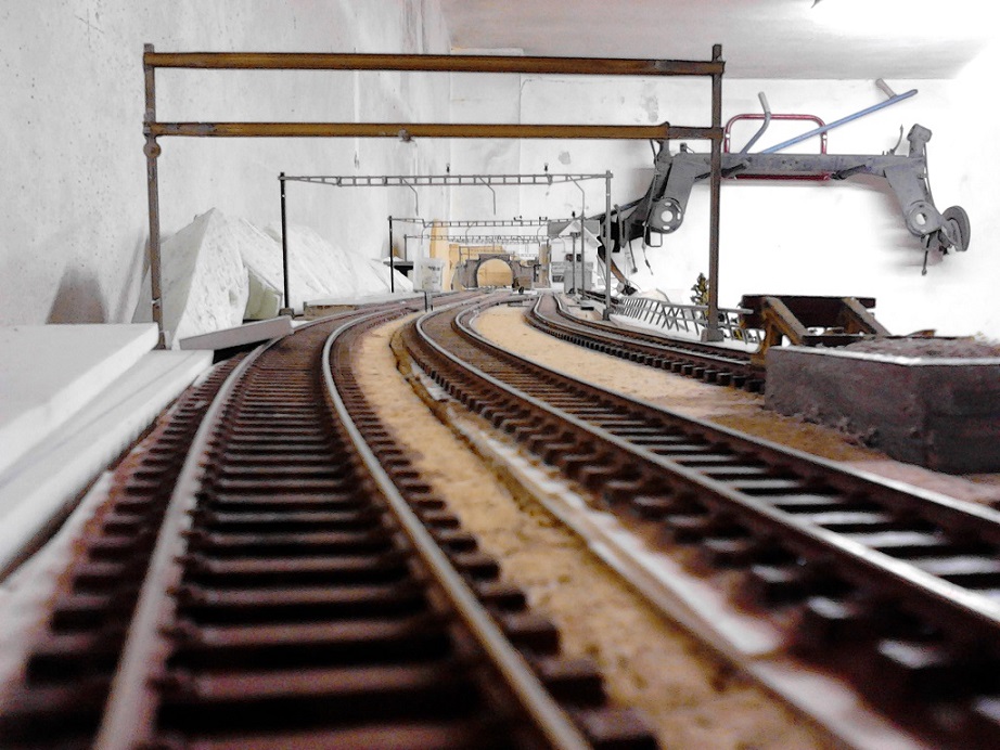

io nel mio plastico"wassen"ho tenuto un interbinario di 50mm nella stazione(escluso il 1binario dove ho tenuto 61'6 per adattarmi agli scambi roco)in piena linea e sul curvone ho tenuto43mm per rispettare le norme sbb per il gottardo......chiaro che il curvone ha un raggio di 2000mm.......il realismo ha un prezzo...ti impone segnali fatti su misura......come pure le mensole della catenaria........ciao

Mi accorgo solo ora che i links che avevo postato due anni fa non sono più "funzionanti" quindi, sperando di fare cosa gradita, inserisco come allegato la Norma NEM 112 - Distanze dei Binari.
NEM 112.jpg [ 519.54 KiB | Osservato 9058 volte ]
A tal fine i veicoli a carrelli vengono suddivisi in tre gruppi:
Veicoli del Gruppo A
lunghezza della cassa fino a m 20,0 e distanza fra i perni di rotazione fino a m 14,0
Veicoli del Gruppo B
lunghezza della cassa fino a m 24,2 e distanza fra i perni di rotazione fino a m 17,2
Veicoli del Gruppo C
lunghezza della cassa fino a m 27,2 e distanza fra i perni di rotazione fino a m 19,5
Nota:
Modelli raccorciati del gruppo C (p.es. in scala H0 con lunghezza ridotta in rapporto 1:100) si devono se del caso inserire nel gruppo B.
E direi che come realismo ci siamo!
E' un aspetto, l'interbinario, spesso e volentieri trascurato e lasciato al caso, ovvero a ciò che mi propone la marca dei binari scelta. Nulla di più sbagliato.
Io ho tenuto tra i 52 e 54 in stazione e 45 in piena linea.
