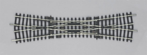

PIKO: cod. ???
PIKO art20908_b.jpg [ 19.92 KiB | Osservato 6133 volte ]

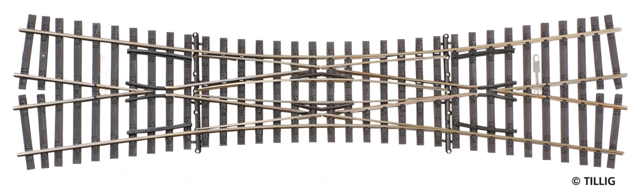

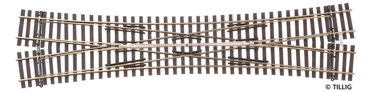

TILLIG il primo è un Baeseler il secondo invece e un doppio inglese credo compatibile in un plastico italiano
TILLIG_art85391.jpg [ 150.18 KiB | Osservato 6133 volte ]
Tillig_art85390.jpg [ 149.34 KiB | Osservato 6099 volte ]
ergo ... quale usare? ce ne ne sono altri che io non ho trovato?

E allora a questo punto considerato che i doppi inglesi Tillig hanno la medesima geometria del doppio inglese Roco (angoli, lunghezza totale dell'elemento ecc.) il compromesso non è da sottovalutare. Il problema in questo caso si "ridurrebbe" al riadattare la massicciata del Roco Geoline al binario Tillig.

- uso il deviatoio doppio Tillig Elite codice 85390.
