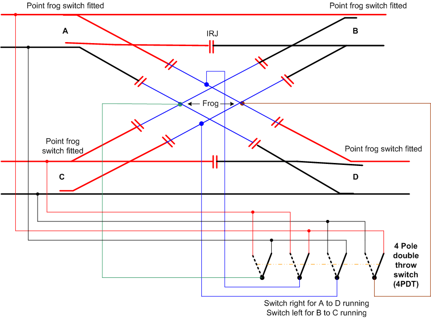

Oggi me ne è sorto un altro: dato per saputo che le rotaie che si dipartono dal cuore degli scambi ELECTROFROG hanno uguale polarità (per cui occorre che vi si applichino giunzioni isolanti su entrambe per evitare corti circuiti) e che il cuore polarizzato degli stessi prende corrente a seconda della posizione degli aghi (corretto tracciato o deviata) come si risolve il problema negli incroci ELECTROFROG
Ossia: come possono, in tali incroci, le rotaie "in uscita" dai vari rami avere la stessa possibilità se non c'è, per così dire, una commutazioe non essendoci parti mobili (aghi) come negli scambi?
Il problema di fondo, per me, è capire se e come evitare il "ponte" elettrico che si potrebbe creare sulle rotaie adiacenti in uscita.
Qui http://www.brian-lambert.co.uk/Electrical-2.htm ,
qui http://www.wiringfordcc.com/track_2.htm#a53
e qui http://www.modelrailforum.com/forums/in ... si&img=858 ci sono alcuni schemi.

Come hai potuto vedere dagli schemi indicati da Paolo.Bontempi, l'unica differenza è che la commutazione non è comandabile dal motore di quel dispositivo, che non ne dispone, ma dal motore di altri scambi che formano l'uno o l'altro itinerario (sono solo due) per attraversare l'incrocio o da altri comandi ancora.
Dipende quindi dallo schema del tuo tracciato.

Nell'immagine (che trovi anche nel primo dei link che ho segnalato) è evidenziata la configurazione comandata da uno switch (interruttore) a 4 poli - doppio.
In alternativa bisogna prevedere la polarizzazione dell'incrocio comandata dai deviatoi, facendo attenzione che le comunicazioni (A-D, C-B) non siano MAI contemporaneamente posizionabili in deviata.
In tale seconda ipotesi, se attivi, per esempio, la comunicazione in deviata tra A e D, i deviatoi C e B devono essere posizionati su tracciato corretto. O viceversa.
Io opterei per lo switch manuale...

Paolo.Bontempi ha scritto:
Nell'immagine è evidenziata la configurazione comandata da uno switch (interruttore) a 4 poli - doppio.
Bellissimo e chiarissimo esempio.
Ed invece io, ma è solo una questione di gusti personali, opterei proprio per questa scelta .
