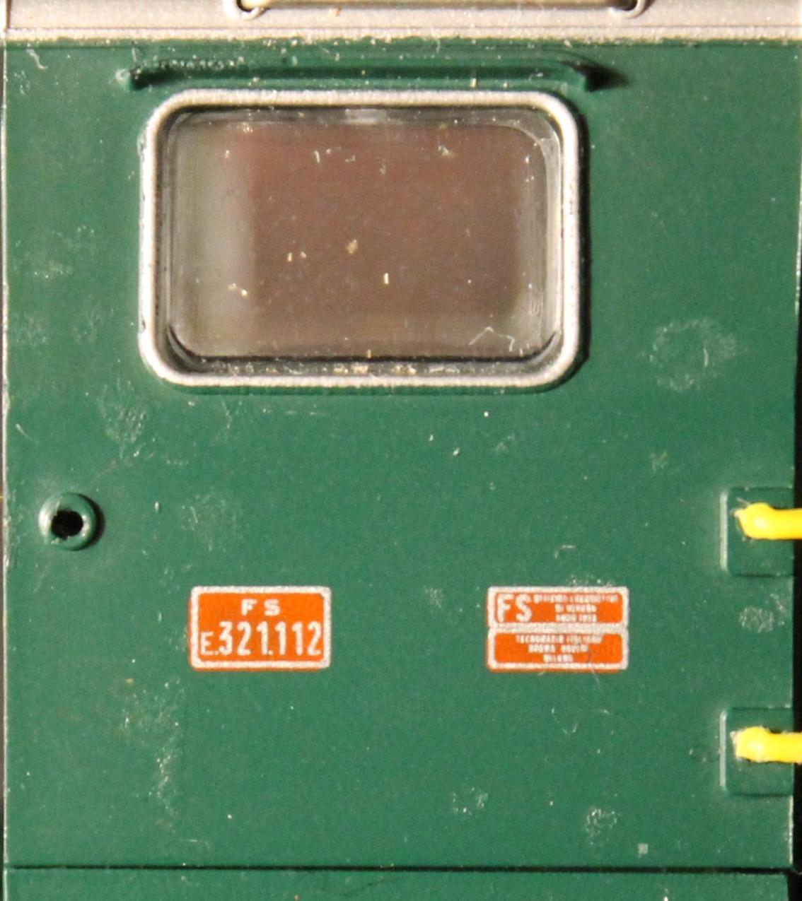

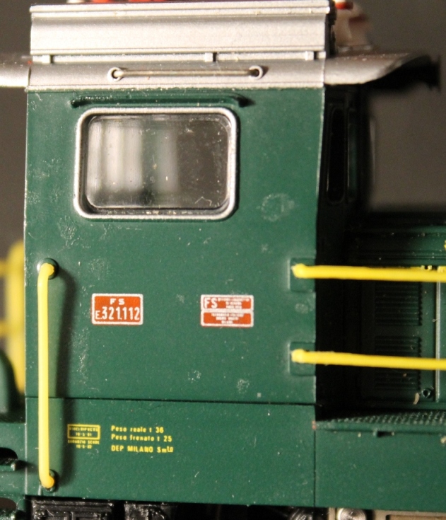

Salve a tutti, inserisco questo nuovo thread per chiedere consiglio ed aiuto per rimediare ad un piccolo problema che ho maldestramente causato allla mia E321 RR.
La fiancata sinistra della cabina di guida è maldestramente venuta a contatto con un materiale che ha corroso in alcuni punti la verniciatura originale: i danni si possono vedere dalle foto che allego di seguito.
All'inizio avevo pensato di rimediare cercando di coprire le magagne più evidenti con scritte e decals appropriate per il locomotore in questione, ma quali ? Difficile ...
Vorrei evitare di ricorrere ad invecchiamento/sporcatura ed in ogni caso non saprei farlo, di certo farei peggio!
Una cassa di ricambio non saprei dove trovarla (ma magari qualcuno di voi sa consigliarmi in merito)
L'deale sarebbe riverniciare la fiancata della cabina, ma io non possiedo nè l'attrezzatura nè le qualità modellistiche per farlo.
C'è qualcuno che sappia consigliarmi come farlo in modo semplice e con risultati soddisfacenti?
Io non ho un aerografo e comunque non ho pratica di vernicatura ad aerografo, mascherature etc etc.
In alternativa c'è qualcuno che sappia e voglia farlo direttamente? Ovviamente con riconoscimento tangibile da parte mia per il lavoro svolto.
Ringrazio sin d'ora coloro che vorranno dedicare del proprio tempo per rispondermi.

ciao Carlo,prova ad usare il verde puravest dato a pennello e poi se è il caso passa una mano di vernice trasparente a spruzzo (in bomboletta).

Secondo me:
1 - smonta la cassa
2 - puliscila bene con spazzolino da denti, acqua e sapone
3 - se la corrosione ha intaccato anche la plastica ci saranno degli avvallamenti in prossimità delle macchie che (visto che non vuoi invecchiare la macchina) non puoi sfruttare a tuo vantaggio: vanno tolti con la carta vetrata finissima da carrozziere.
4 - prendi un verde simile (sono pronto a scommettere che non ne troverai mai uno preciso preciso identico), qualsiasi marca, purché acrilico (con gli acrilici se sbagli puoi lavare via tutto quindi sei quasi sicuro di non far danni)
5 - prendi anche un blu (raffredda il verde di partenza), un giallo (lo schiarisce), un marrone (lo scurisce), un bianco / grigio chiaro (che desatura), un nero (che va su tutto :D ) e fai qualche miscuglio / esperimento su una tavolozza finché il verde originale non diventa esattamente quello della tua loco (basta una puntina di colore alla volta). Occhio che il confronto va fatto a colore asciutto, che spesso e volentieri è diverso da quello ancora bagnato.
6 - diluisci bene il tuo miscuglio: non troppo perché altrimenti ti tocca dare 10 mani, ma neanche troppo poco perché altrimenti si vedranno i segni del pennello.
7 - per aiutarti fai prove su un foglio di carta per vedere quanto è coprente il colore che stai per dare
8 - passato il "controllo qualità" comincia a lavorare sulla cassa
9 - asciugato il colore rimonta la loco.
Buon lavoro! :D

Riverniciare solo quel lato della cabina probabilissimamente ti ritroveresti con il colore che non è uguale al resto della macchina.
La soluzione ideale sarebbe riverniciare tutta la cassa e rimettendo tutte le scritte ex novo ma non saprei dirti se qualcuno le ha, oppure fartele stampare da qualcuno.

Come detto da altri, puoi riverniciare anche a pennello con il verde puravest, nel caso in cui si verificheranno differenze con il colore del resto della macchina, vorrà dire che essa guadagnerà in realismo soprattutto se destinata ad un plastico, se invece vuoi ripristinarla perché ti piace conservare il modello originale....dammi un'po di tempo e controllo: ho una E.321 avanzata in qualche scatolone.
P.s. nel caso della prima ipotesi, cambia anche anche pantografo ed isolatori :wink:

Grazie a voi tutti per le vostre gentili risposte.
Come ho ampiamente premesso, non credo di essere all'altezza di riverniciare o ritoccare la fiancata della cabina senza magari far peggio.
La pittura non è mai stata il mio forte e peraltro c'ho una vista da orbo (si direbbe che questo in realtà non è un hobby che fa molto per me :( .... ).
Comunque considererò i vostri suggerimenti se non potrò fare a meno di prendere in mano un pennello e una bomboletta
Per ale.636:
in effetti il mio intento non è il conseguimento del realismo, quanto piuttosto il mantenimento della fedeltà al modello originale: d'altronde non ho un plastico e penso che difficilmente l'avrò in futuro.
Quindi se disponessi veramente di una cassa di ricambio, l'acquisterei volentieri ... io non ho fretta ... :D ....
Perciòti sarei veramente grato se potessi - con comodo - rovistare tra i tuoi scatoloni e farmi sapere se sei riuscito a trovare qualcosa
Pantografi ed isolatori del modello in effetti non sono un granchè, anche se in realtà quello che mi colpisce di più è l'approssimazione dei corrimano in plastica, tant'è che ho cercato, senza successo, un alternative in metallo.
Comunque - sarò di bocca buona - a me il modello piace molto lo stesso :D .

Sto ristrutturando anche io il 321, e x riverniciare la cassa ho utilizzato il verde Puravest: questo, se sufficientemente diluito si applica molto bene a pennello, le decal e le targhe devono comunque essere mascherate, e, nel mio caso, ho notato una leggera differenza della tonalità del colore, quello originale è appena più chiaro... quindi consiglierei una minima correzione del Puravest con una puntina di bianco o di giallo chiaro, a meno di non riverniciare tutto.
Nel tuo caso credo che tu debba anche dare una lisciata alla zona da riverniciare, mi sembra che ci siano scalfitture che se riverniciate così lasceranno la buchetta evidente...

per deca63
peccato che hai scartato di poter fare quanto scritto nel quarto capoverso del tuo scritto di inizio argomento.
un pò di tolleranza visiva potrebbe contentarti, in fondo, da quel che vedo in tua foto:
il danno non mi sembra compromettente, targhe, finestrino, gocciolatoio, sono intatti.
d.

Ciao d., l'ho scartato perchè il modello mi piace così e perchè - come ho detto - non mi sento in grado capace di eseguire questo tipo di operazione senza peggiorare la situazione ...
Ho un solo modello invecchiato e sporcato, una 636 Roco che avevo avvolto nel domopak e la cui finitura era stata aggredita dagli ftalati che esso contiene.
Risultato: o buttare la cassa o procedere con l'invecchiamento e la sporcatura, che però sono stati egregiamente eseguiti non da me ma da AXEL (grazie ancora Alessandro!)
Trovi i dettagli qui ....
viewtopic.php?f=21&t=57435&hilit=maledetto+domopak
e qui ...
viewtopic.php?f=21&t=57583
Per il resto, condivido che il danno non è enorme, ma si sa che i fermodellisti sono dei pignoli :oops:
