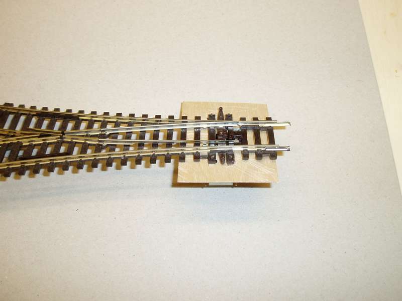

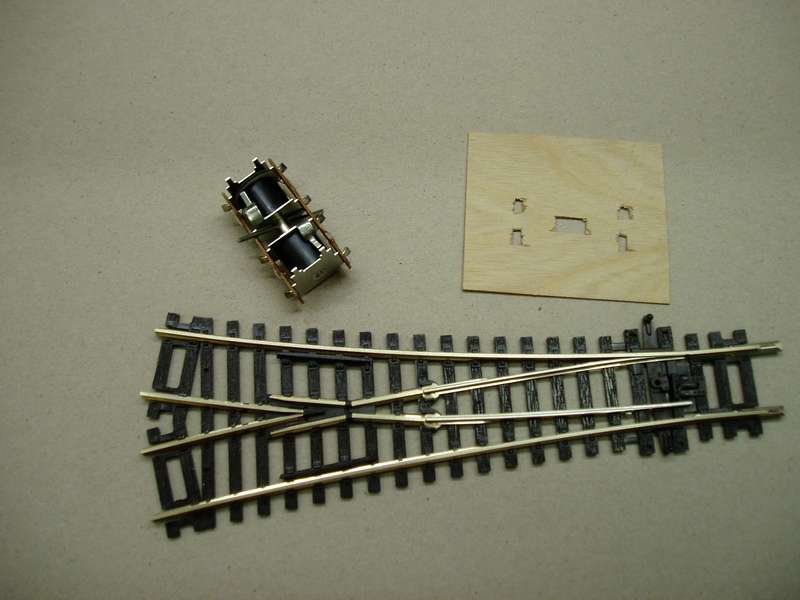

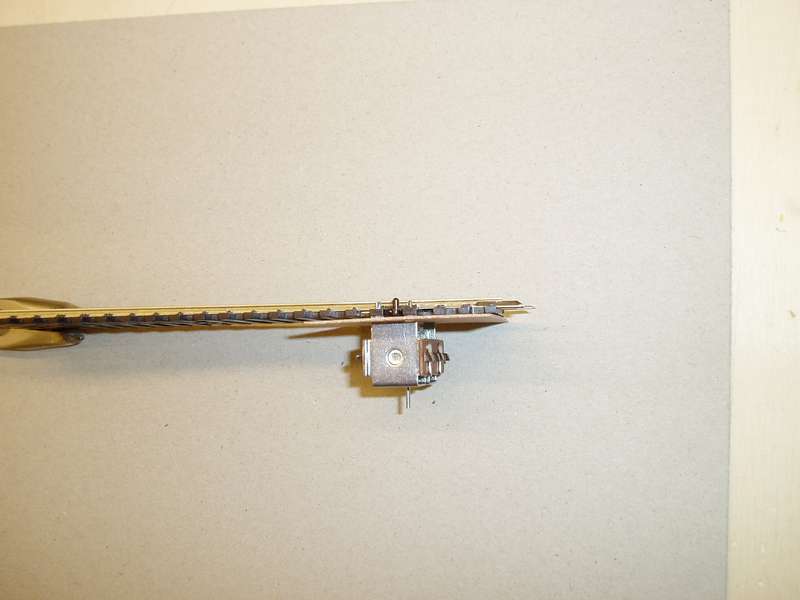

Si può risparmiare spazio montando il motore così.
Peco venderebbe una piastrina simile (codice articolo P-001), però non è difficile l'autocostruzione.
Commento file: Elementi - La piastrina è un compensato sottilissimo

Commento file: Vista laterale

Commento file: Vista da sopra

In pratica facendo uno scasso sul piano del plastico in corrispondenza del motore, per mettervi quindi la piastrina suggerita che è leggermente più grande del buco e lo "tappa"?!
 Oggetto del messaggio: Re: Dimensioni motori Peco sottoplancia
MessaggioInviato: sabato 2 novembre 2013, 19:30
Iscritto il: lunedì 8 gennaio 2007, 11:37
Messaggi: 658
Località: Vicenza
La piastrina serve a proteggere il motore.
Lo scasso largo quanto basta per inserire il motore (con i fili già saldati)
