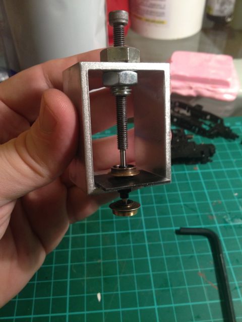

Nella sezione Cerco chiedevo aiuto a chiunque fosse in grado di farsi carico di estrarre gli ingranaggi calettati dal mio Lima Stone. Alla fine ho avuto tanti incoraggiamenti (grazie a tutti per i vostri mp) a cercare di risolvere la cosa da solo. Quindi se hai un po di pazienza tra qualche giorno mi arriva questo estrattore (ho preso il puller II) che sembra presentare diversi vantaggi vs altri modelli visti in giro come la modularità (ha anche un blocchetto per mettere in asse gli ingranaggi al montaggio) e la sua "profondità" di esercizio mi suggerisce versatilità per vari usi. Ti faccio sapere.

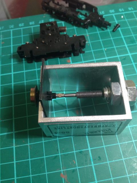

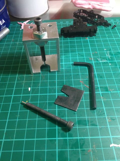

Come promesso ecco le mie prime impressioni. Il Puller II é un dispositivo estremamente semplice ma molto efficace. Viene fornito con due "viti" uno dei quali é perfetto per gli assali da 2mm di HO (l'altro é piu piccolo). Il funzionamento e molto intuitivo e non richiede spiegazioni (bugiardino in inglese fornito). e sebbene viene fornito di una chiave brugola, non ne ho avuto bisogno e le ruote, cosi come il suo ingranaggio sono venute via con la sola rotazione della testa con le dita. L'ampia escursione consente anche il rimontaggio delle stesse parti. Non sono un grande esperto in materia ma mi é sembrato ben fatto e ne sono soddisfatto.
Maurizio
