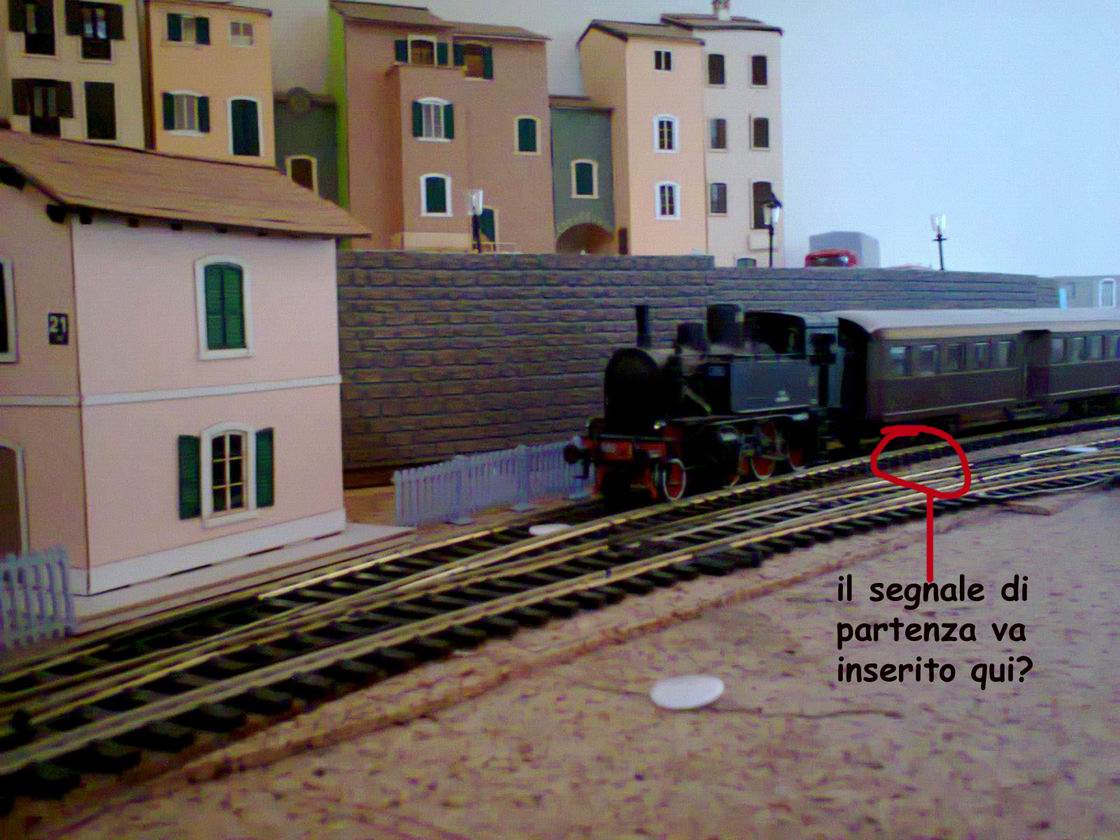

Salve a tutti.Sto realizzando un plastirama in epoca III/IV a binario unico elettrificato dove è presente una piccola stazione di incrocio a due binari con magazzino merci.Volevo sapere se,oltre ai segnali di protezione,vanno inseriti anche quelli di partenza per una corretta ambientazione.Grazie

Grazie per la spiegazione.Il segnale di partenza comune va messo dopo lo scambio tra deviata e corretto tracciato,giusto?

No, direi dopo la punta degli aghi dello scambio che genera i binari che il segnale comanda. Chessò, a Ferrania, sulla Torino-Savona, la vela del segnale era posta su un palo della TE posto subito in corrispondenza della punta degli aghi/cuore dello scambio...

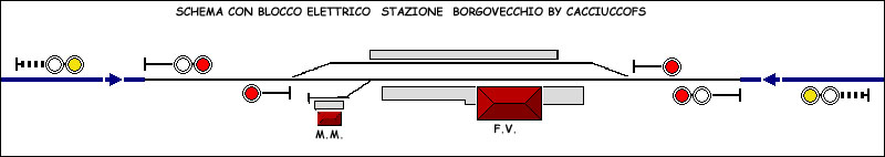

In base ai vs suggerimenti,se ho capito bene,utilizzando il blocco elettrico,i segnali sono disposti
in base a questo schema:
Grazie! Saluti Luca

Si,così va bene!!
