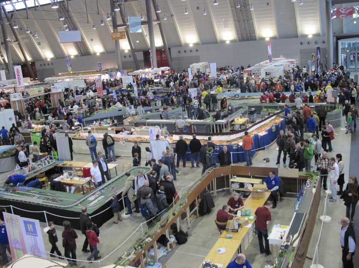

attualmente tutte le associazioni europee utilizzano norme compatibili, per i loro pannelli modulari a doppio binario.
Le associazioni aderenti ad Inga.Net (la Federazione delle associazioni nazionali della scala N - Italia, Germania, Spagna, Francia, Inghilterra, Finlandia, Svizzera, Sud Africa, N-Track Europa ecc.) tutti gli anni a Stoccarda, durante la N Scale European Convention, uniscono senza problemi i loro pannelli, a comporre un plastico modulare immenso - e ciò lo si realizza molto semplicemente, collegando meccanicamente ed elettricamente i vari moduli.
Se pensi di poter utilizzare i moduli in composizione con altri pannelli, allora meglio utilizzare uno standard che possa assicurarti una futura compatibilità - e sono d'accordo sia con Alex che con Fabrizio: nulla vieta infatti di utilizzare un tuo concetto di modularità, pensando però eventualmente ad un modulo di interfaccia, che consenta un futuro ampliamento con altri moduli dalle caratteristiche normate.
