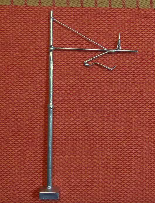

 Oggetto del messaggio: come costruire pali linea aerea tipo M FS?
MessaggioInviato: martedì 17 dicembre 2013, 23:39
Messaggi: 1394
Località: Bari
Sapete che tipo di tubolari usare e, soprattutto, dove trovarli per costruire i classici pali della linea aerea FS non per alta velocità?
Vorrei evitare il salasso dell'acquisto di quelli commerciali che costano due occhi della faccia!
Grazie.
Gianfranco

In ferramenta o negozi che trattano materiale da hobbistica (navi, aereoplani, ecc. ecc.).
La punta (e braccetto) con barretta ottone "piena", poi un tubolare che c'entra precisa la punta e la base di diametro ancora più grande, calcolando che i miei ci entravano precisi.
Spero di esserti stato d'aiuto.
Ciao Fabio

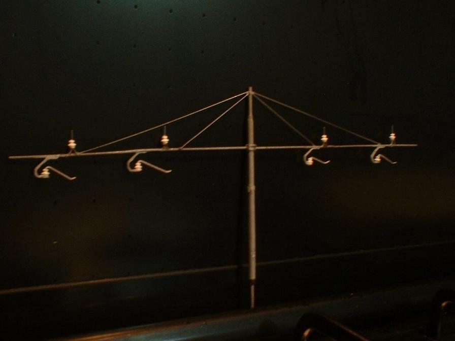

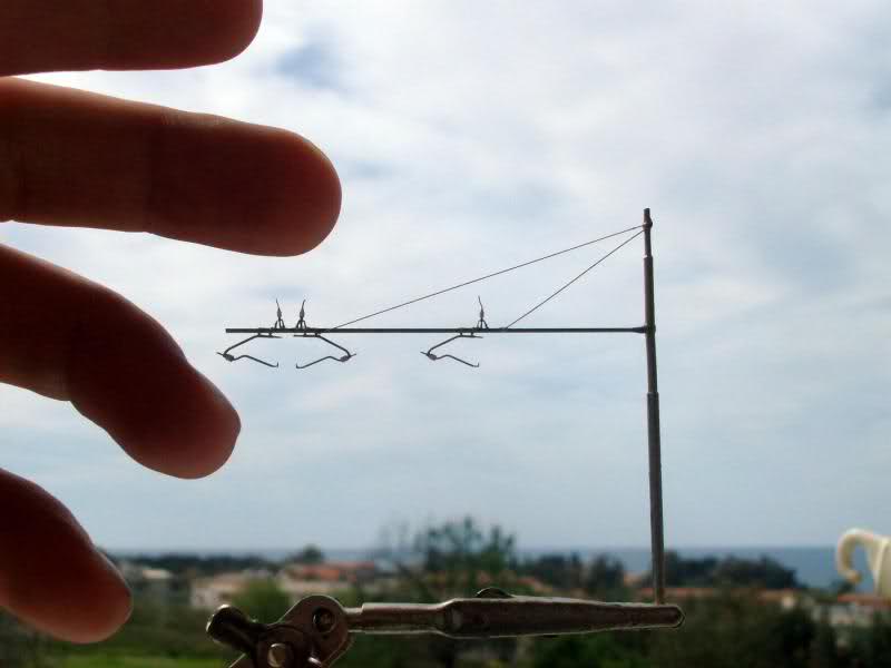

Ciao Gianfranco!
Auto-costruire i pali tipo M non è difficile.Io ne ho realizzati molti sia in scala Ho sia in scala N.Se ti serve aiuto,chiedi pure,ti aiuterò a costruirli.
I tubetti di rame li puoi trovare qui:
http://www.ebay.it/sch/m.html?_odkw=&_o ... &_from=R40
palo tubolare.jpg [ 41.21 KiB | Osservato 1912 volte ]
palo tubolare 3.jpg [ 67.51 KiB | Osservato 1912 volte ]
palo tubolare 2.jpg [ 25.06 KiB | Osservato 1912 volte ]
